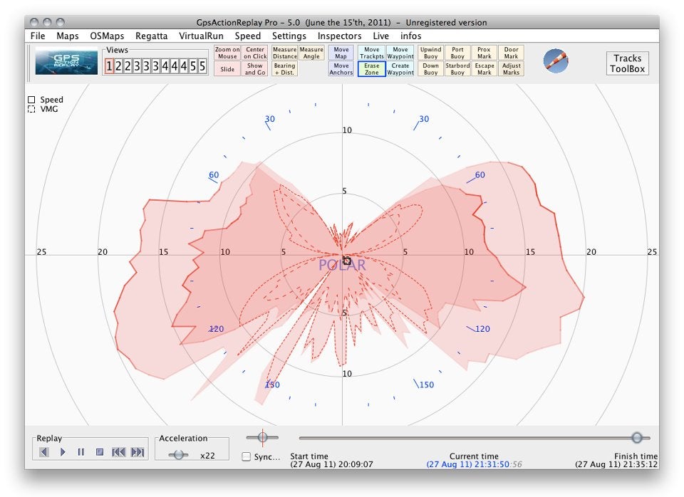

alesjo napisal/-a:Z napihljivim supom ne bo šlo nikoli v veter in tudi z najboljšim surfom z profi jadrom zelo težko, to ti potrdi vsak dober surfer, z vetrom v bok pa letijo kot rakete.
Surfi gredo ze od nekdaj v veter, nekateri tudi pod takimi koti, da verjet ne mores. Tole pa en primer polarja neki obicajne surf deske (sicer iz leta 2011):
Glede SUPa: gre seveda slabse v veter kot surf, gre pa - se posebej, ce je low-wind. Ne pa kar sam od sebe - se je potrebno naucit. Googlajte/glejte filmcke o WINDSUP.
Se najbolje jih je dat za kak dan v surf solo, pa jih naucijo tehnike (in predlagajo zamenjavo smernika/smernikov, ce le te niso ustrezni).
