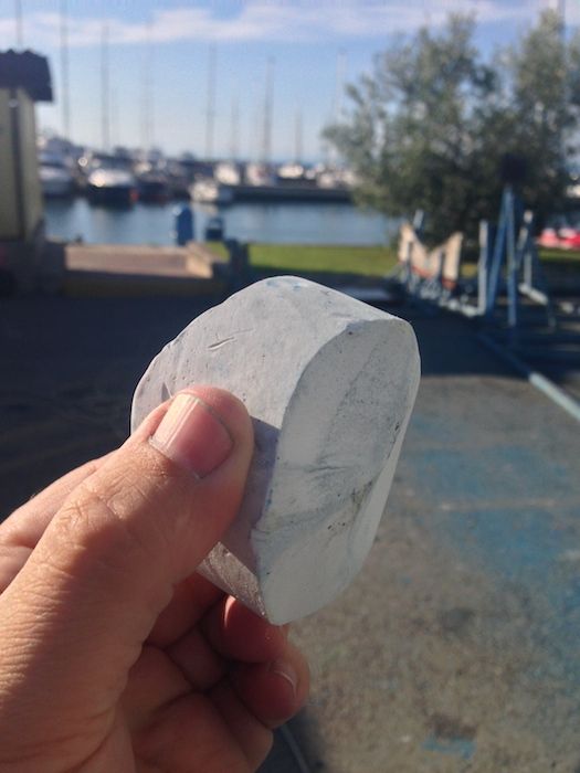

Če koga zanima lahko napisem en prispevek o poliranju z t.i. kamnom. Sem preizkusil 4 vrste kamnov in lahko kaj napisem o tem...

mamaMicka napisal/-a:Če koga zanima lahko napisem en prispevek o poliranju z t.i. kamnom. Sem preizkusil 4 vrste kamnov in lahko kaj napisem o tem...
Mene zanima! V 2014 smo mi barko spolirali s kamnom. Je razlika glede na moja prejšnja poliranja; včeraj sem bil na barki, polirana je bila pred 10 meseci, pa se še vedno lepo sveti. Prej je vse zbledelo v 1-2 mesecih.
Torej, zanima me generalno - je poliranje s kamnom priporočljivo ali ne, prednosti / slabosti itd. Hvala!

Kamen ni nic drugega, kot trda polirna pasta. Torej pasta v bloku.
Priporočljivo ni, ker "kamen" deluje z pomočjo kemije, za delovanje je potrebna temperatura oziroma trenje nasploh. Hitro se lahko pregreje in prepolira material. Lahko ostanejo lise na gelcoatu zaradi slabo odstranjene paste(kemicna reakcija). Pasta je namenjena za poliranje drugih materialov in je poliranje barke kar veliko gemblanje... Vsaj jaz nisem našel paste v bloku za poliranje čolna, vsaj te, ki sem jih kupil v "navtičnem" šopu(na pasti je proizvajalec, ki ne dela polir past za barke ali barve.
Prednost je ta, da če se barka "pusti" polirati so lahko rezultati dobri v relativno kratkem času.

Na tak način polirajo tudi barke, samo da je najbž pasta drugačna. Pri meni so uporabili pasto z oznako 27b, kupili pa na naslovu spodaj; najbrž jo seveda imajo še kje. Poliralo se je s polir mašino, ne fleksarico.

Takole zgleda ta "kamen":
Kot je brati zgoraj je MamaMicka tak način odsvetoval, vendar sva kasneje preko ZS ugotovila, da na točno tak način še ni poliral. Zagotovo pa ti na tak način "pobere" več gel coata stran; torej tak način je primeren morda za enkrat; podobno kot bi cel gel coat prebrusil s finim papirjem.

Grega295 napisal/-a:Pri meni so uporabili pasto z oznako 27b
Ta "kamen" se imenuje Kemipol T-27/B : http://www.kemostik.si/belinka-kemostik/izdelki/?id=889.
Pred kratkim sem ga videl v praksi, ko so mi z njim spolirali majhen del trupa. Pa tudi kolut sem videl. Poliranje je zelo hitro in tudi učinkovito (barka se je v hipu zasvetila), ampak ne vem koliko je takšna metoda prijazna do gelcoata... Jaz sem se raje odločil za poliranje z grobo polirno pasto 3M Imperial, nato pa 3M Finesse-it in na koncu še vosek. Poliral bom sam (s pomočjo sinov) ker so fantje draguljarji in bi rad vsak za nekaj dni poliranja zaslužil 3 jurje :roll: (materiala je pa za sto eurov).
