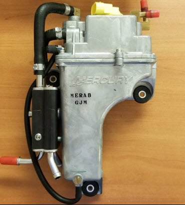

Ne ga lomit z mešanico. EFI ni narejen za mešanico. Tukaj je v angleščini navodilo kako se konzervira Mercury EFI motor. Jaz to delam vedno tako. Drugih zadev ne delam. Nobene raketne znanosti. Pa vedno iz VST enote (Vapour Separator Tank) izpusti vse gorivo ali pa ga v času izpiranja "pokuri" Najslabše je, če ostane gorivo preko zime v EFI sistemu, saj zaradi vsebnosti etanola v bencinu le-ta nase veže vlago in povzroča korozijo, lahko celo okvaro injektorjev.
VST enota pa izgleda tako:
Na spodnjem delu, levo poševno navzgor, je viden vijak za drenažo goriva.
