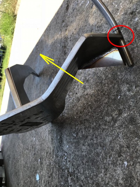

Ta ploščica ima tudi učinek flapa, med drsenjem sidra po dnu preprečuje da bi ušesca lopate (označeno na sliki z rdečo barvo) zarezalo v mulj in se pogreznilo, se tem sidro nebi več pritiskalo s večino teže na špico ampak bi bila teža razporejena po celotni dolžini boka lopate.
Sedaj se je dogajalo na STORM1 in Mantusu da se je sidro nekoliko zakopalo z ušescem v mulj ampak ni bilo hudega.
Flap bo pa med drsenjem sidra po dnu (v smeri rumene puščice) vedno rinil bok sidra ven iz mulja. Pa tudi sidro ima rit višje kar pomeni da je teža na špici večja.
To so vse malenkosti, ki ziboljšajo sidro za malenkost ampak kamen na kamen palača.

Sidro Storm1 ima špico brušeno na dve strani in na kot 45 stopinj
Sidro Mantus ima špico brušeno trioglato in na kot 60 stopinj.
