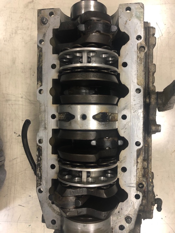

80-tko sem razdrl, ker se je slišal en ležaj- po mojem mnenju spodnji na gredi. K sreči se ga ni dalo ven potegnit pri sestavljenem motorju, tako da sem ga moral razdret do kraja. To se je pokazalo za dobro odločitev, saj so bile tri ojnice, trije glavni ležaji in glavna gred!!! potrebni zamenjave.
Tu je pa prišel na vrsto nakup stoletja! Mercury 80- darovalec, kompleten motor, kupljen za dva platoja piva 8)
Ko sem tistega razdrl, je bilo notri vse kar sem potreboval praktično kot novo
Spodaj se vidi moja glavna gred, nad njo pa darovalčeva
Ima pa moj 80 ki je letnik 1980 dva batna obročka, pred tem letnikom so pa imeli 3. Tudi Tower ima 3, je letnik '79
Nazadnje spremenil SebastjanM, dne So Apr 04, 2020 18:39, skupaj popravljeno 1 krat.

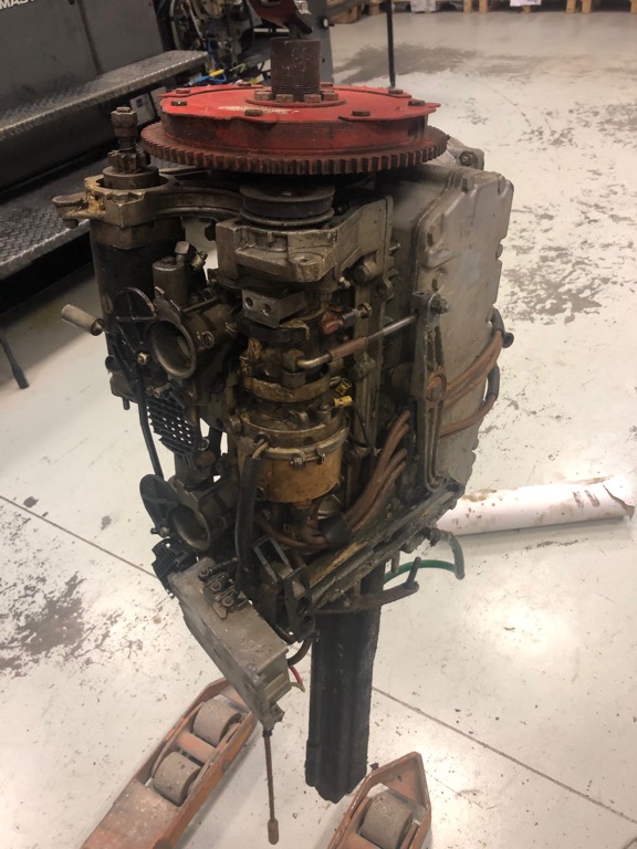

Darovalec na poti na operacijo
odprt
Kot zanimivost; nekje je bilo govora o tem, kako so dvotaktni motorji podvrženi notranjemu rjavenju. Tale ni deloval že desetletja, podmazan pa bil kot da bi včeraj laufal. Prav tako moj 80 in tower 90, noben ni bil konzerviran. Olje se je cedilo iz praktično povsod, sem bil presenečen kako dobro je namazano!

Evo, še slika šestaka iz druge strani, kjer ni lukenj v batih.
Tisto je pa DC (direct charge) sistem, Merc je že v začetku 70-ih to vgrajeval v močnejše modele, 80+ in ni šlo za navadne cross flow dvotaktnike, zato so tudi ob enaki moči konkurenco puščali za sabo.
