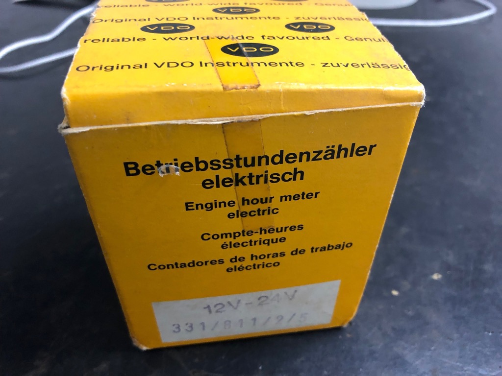

Zadnjič sem po pošti dobil eno darilo; bilo je skromno, ampak sem se ga sila razveselil. Originalni števec VDO za delovne ure, enak kot sem ga imel sedaj (ampak je nehal delat), še v originalni embalaži z vsemi pritiklinami od leta 1980!!!

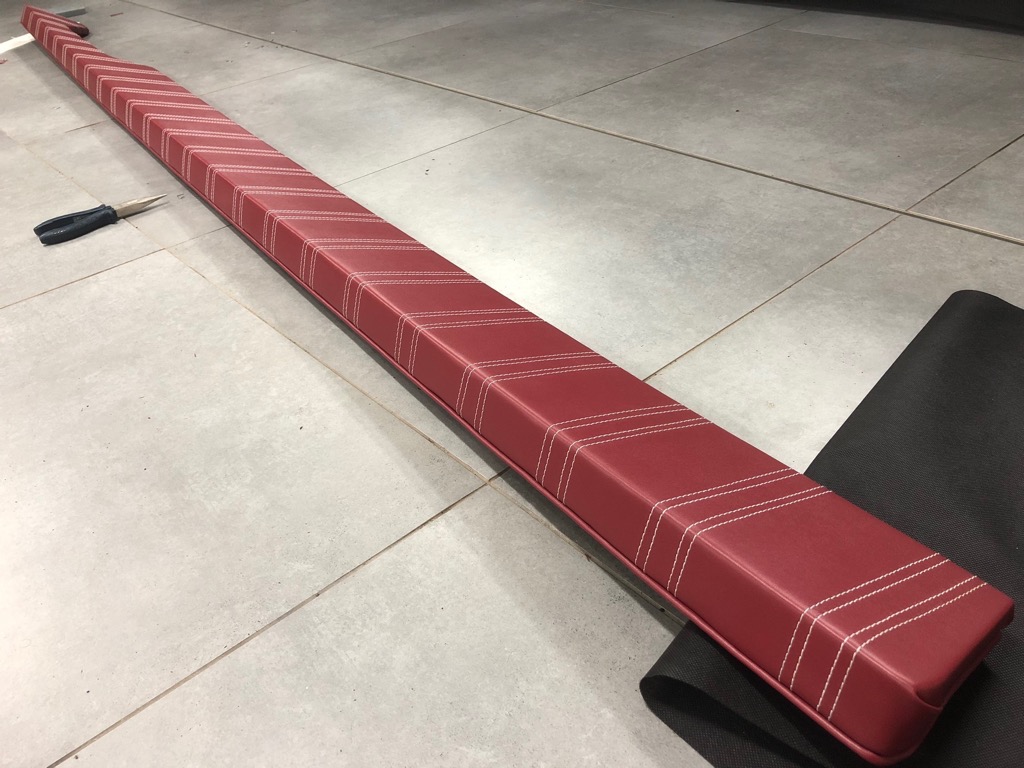

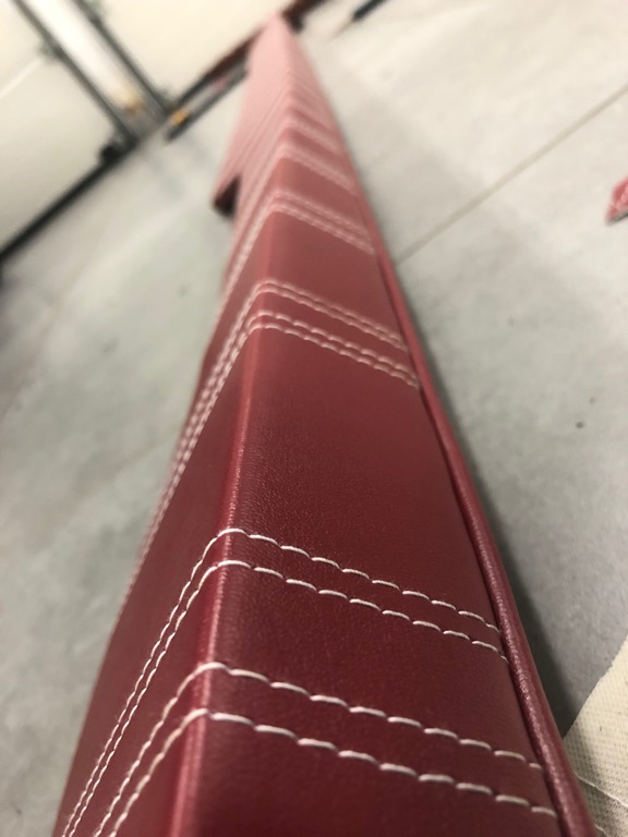

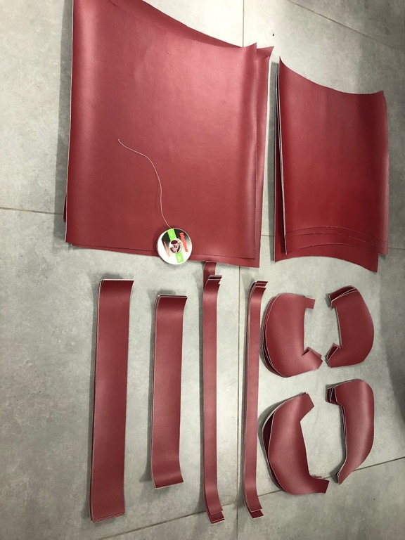

Malo sem bil krojač in sem narezal za zadnja dva sedeža
Po predlogu sem nabavil sukanec za jadro, je super zadeva, samo stroj ga nima rad. Tako da sem potem šel še iskat poliestersko belo nit za prešit trakove.
Danes je tole prišlo iz šivalnice:

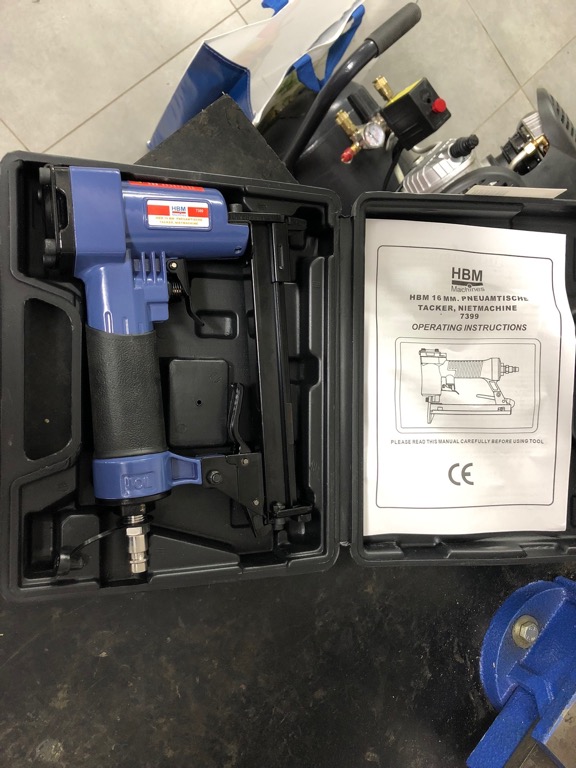

Vmes sem prišel še do dna zadevi glede INOX tapetniških sponk. Po predlogu Bonaparteja sem jih nabavil v Niko Železniki. Se pa tam dobi samo dimenzija tip 80, različne dolžine, ampak za to potrebujemo pnevmatski sponkač, ročnega nisem nikjer našel. Danes sem ga dobil, deluje odlično.
Seveda mi ni dalo miru, tako da sem se že danes nekaj skup spravil...

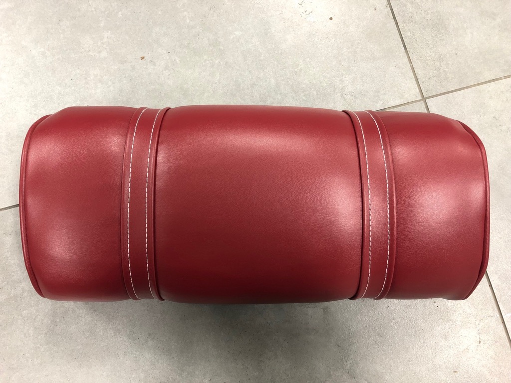

Prva blazina sedeža končana, tudi trak.

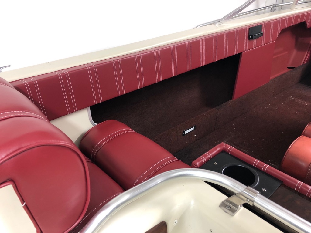

OdgovorNapisal/-a SebastjanM » Po Feb 04, 2019 23:19
Tole so bile današnje sestavine
Pripravljeno za montažo. Lesena stranica, podloga, prešita prevleka in keder.
Sestavljeno
In postavljeno na svojo pozicijo

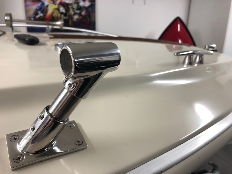

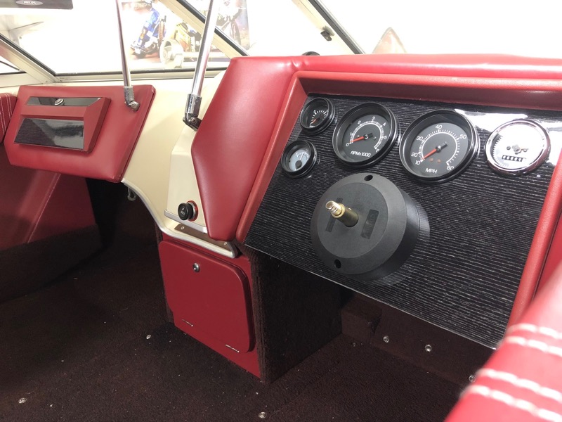

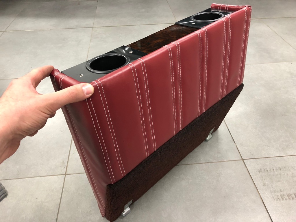

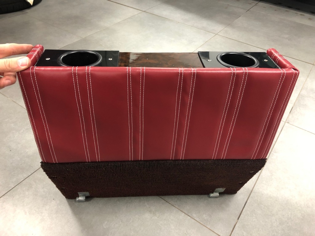

Nova kolekcija 2019- tokrat bo črni furnir. Lani je na vročini odstopil, letos sem ga s kentom nalepil na RF pločevino, popolnoma zatesnil in nato 4x lakiral. Upam da bo za neki časa.

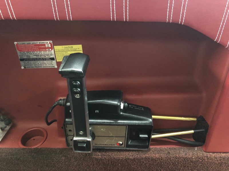

Čoln je dobil tudi nove zajle, sicer so bile prejšnje popolnoma OK, ampak sem dal za 1 ft krajše, ker so zadaj grdo štrlele. Komande so dobile dva nova knofa, trim. Ostali hardver je že skor komplet, še sledi..
Kovina je še na čolnu vsa originalna (bitve, lučke, pokrov tanka...), ampak zob časa kromu ni prizanesel. Tako da nekaj sem zamenjal z novimi deli, nove bitve in nosilci ograje
