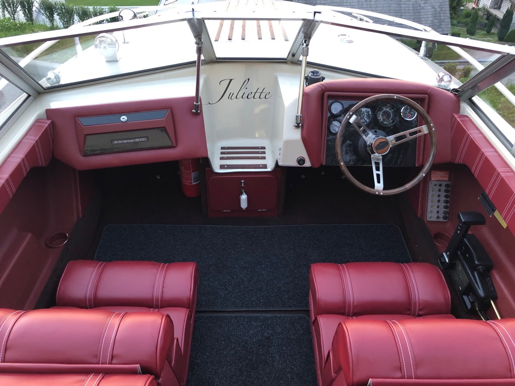

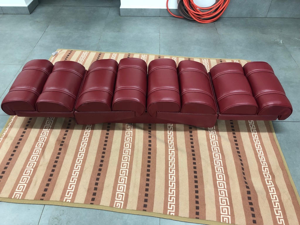

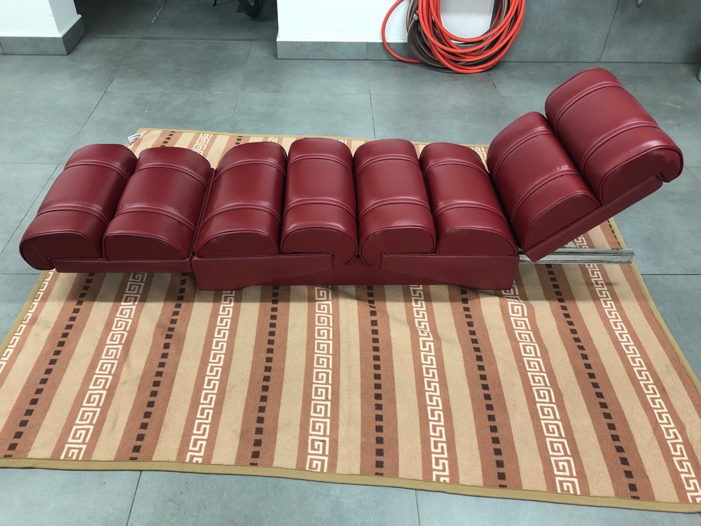

Ha, danes zmontiral še vodila in vse skup prišravfal. Noč in dan proti prej, sedež kot bi ga zašvasal stoji trdno!
Tudi postelja neverjetno fiksna.
Me je pa amerikanec danes spet presenetil, odkril sem še eno dobroto, za katero nisem vedel. To imata oba kavča :D 8) ležalnik!

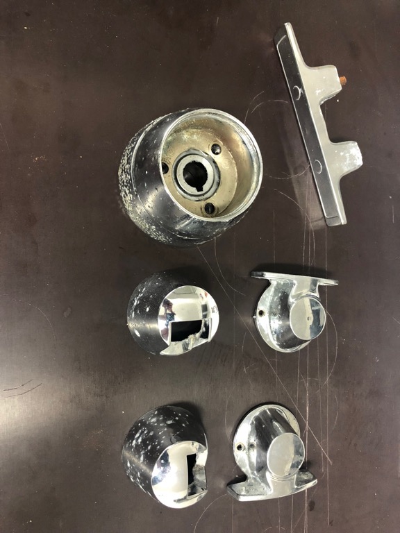

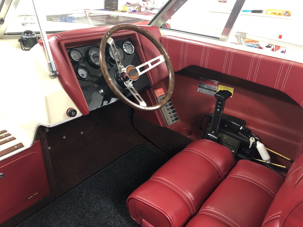

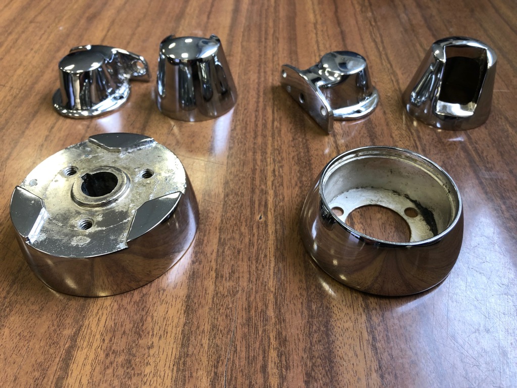

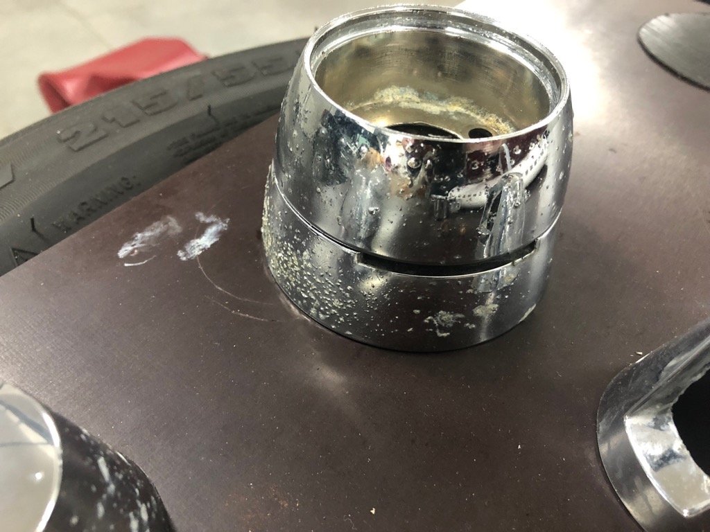

Kot sem rekel, sem dal nekaj delov na novo kromirat. Sredica volana in navigacijske luči. Ker je bilo vse skupaj v slabem stanju, je rezultat še kar dober, težava je edino pri lučkah, kjer so majhni vogali in je težko spolirat na tistih mestih. Ampak sem zadovoljen, glede na prejšnje stanje. Volanska sredica je izpadla nova.
Stanje po kromiranju
In končno volan na svojem mestu. Volanski kraki so originalni brušeni RF, tako da nimajo korozije, obroč je pa umetna masa, imitacija lesa.

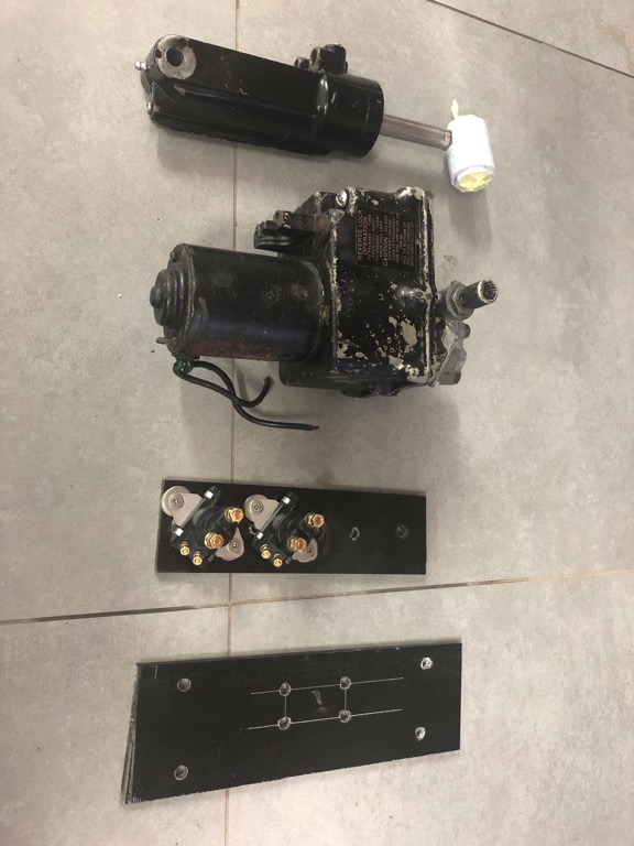

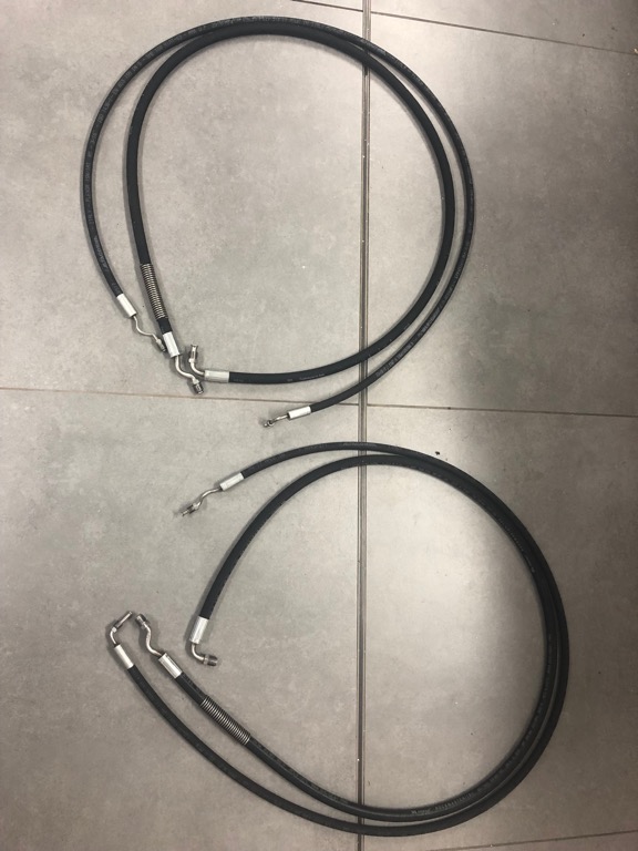

Sem zrihtal trim končno, nove lajtunge, razdrena in pretesnjena črpalka.
En cilinder je imel rjavo uho, sem ga do živega zbrusil in 2k primer in barvo čez.
Črpalka je pri tem sistemu skrita znotraj, kar je v bistvu zelo v redu, namestil sem jo v prostor za zadnjim desnim sedežem v višini naslona, tako da spodaj še naprej nemoteno biva akumulator.
Pušlc cevi in kablov do motorja pa tak ko se reče, profi :twisted:

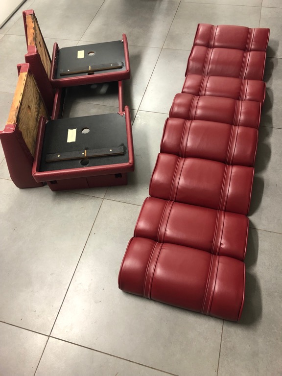

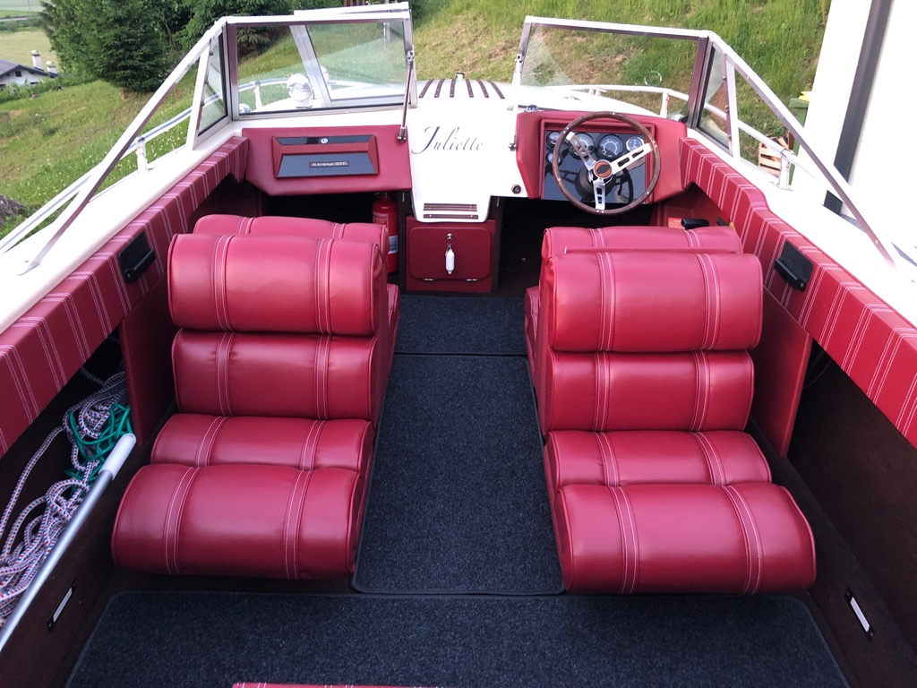

Končno sem se lotil še drugega sedeža. Enak postopek kot pri prvem, ure in ure...
In končno konec s klamfanjem. Zmontiral tudi gasilni aparat.

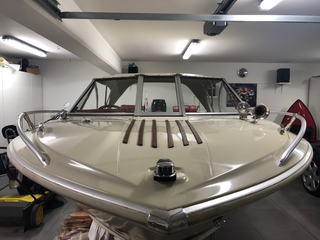

Dokončal sem tudi zamenjavo vseh RF delov, ograje, bitve, krom...
Pripravljeno na konektor imam tudi inštalacijo za radio in zvočnike. Verjetno bom kupil nekaj takega, da mi čez dve leti ne bo težko v kanto zabrisat. Čeprav je bil radio originalno na tem čolnu, tudi zvočniki so na domiselnem in suhem prostoru, je v zraku tista sol ko načne vse živo, posebej ma rada elektriko!
