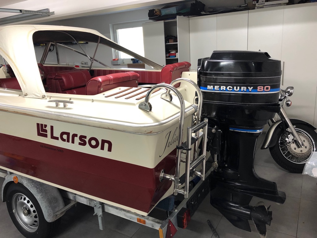

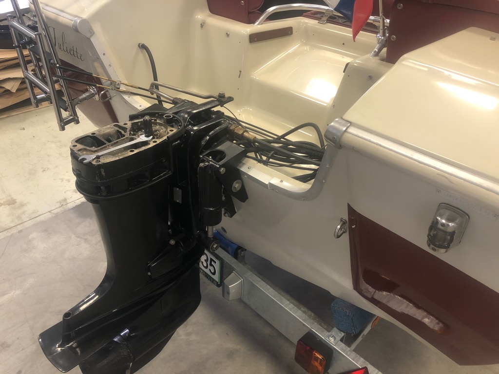

Tole je v planu že nekaj časa, pa sem zdaj naredil Beta verzijo.
Motor poskusno na svoje sedlo, zamenjani spodnji semeringi, porihtana periferija, drugo pa naj ostane, ker čez zimo gre narazen in v popolno obnovo. Rad bi pa stestiral prej, da vidim koliko negovanja si zasluži :)

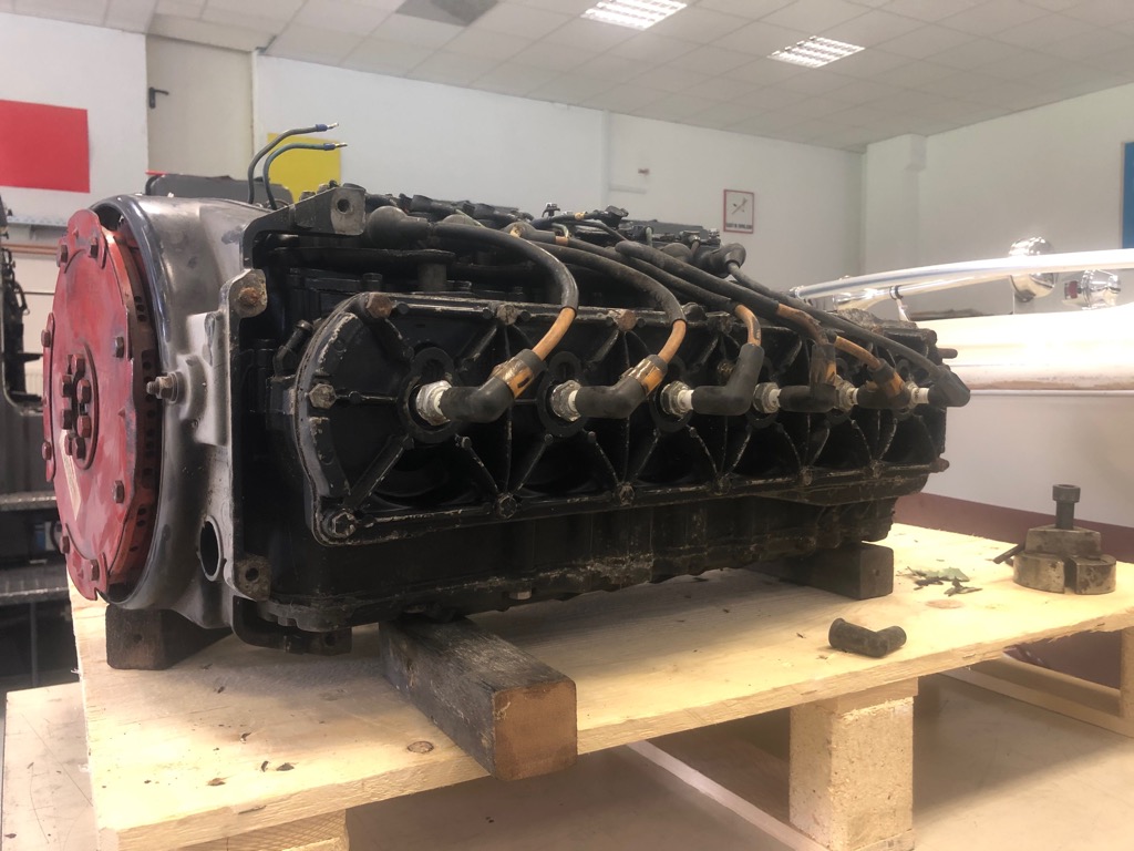

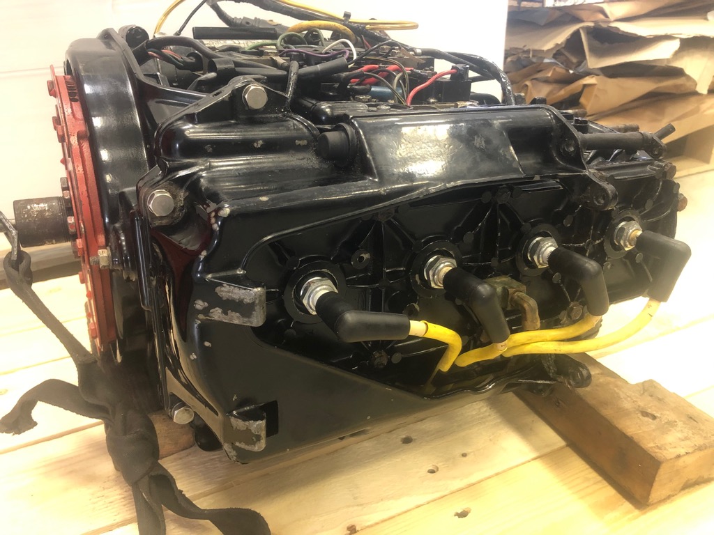

podreno do kleti
stare orgle na mizo
in druge orglice pripravljene

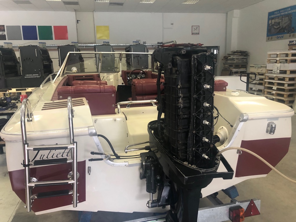

Stolp sem zgradil kar na obstoječe temelje, ker imata ta dva motorja enako nogo in spodnji del.
Before
After
Zdaj še mam eno popoldne elektriko in bencin za porihtat, pa probam zalaufat.
Predvsem me pa zanima, kaj bo dalo to več od sebe od 4 cilindraša, prej sem imel propeler 17P, zdaj sem mu obul 21P. Prej sem dosegel 36 MpH pri 5.300 rpm, zdaj pa me radovednost že matra...

Hudo. To boš mel tolk taktov na cikel zdaj, kot bi mel 12 cilindrski 4t. :mrgreen:

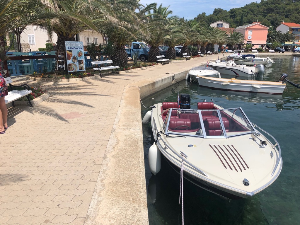

SebastjanM
Prispevkov: 434
Re: Larson All American 5000
OdgovorNapisal/-a SebastjanM » Če Sep 26, 2019 11:02
Še malo poziranja
Mogoče ugani lokacijo :)
janadino
Prispevkov: 3900
Pridružen: Če Okt 11, 2007 14:57
OdgovorNapisal/-a janadino » Če Sep 26, 2019 11:30
Štiri slike nazaj si na Pašmanu v zalivu pred FKK Sovinje, kdaj si bil tam? Mi smo bili letos tam najmanj 15 krat, pa se te ne spomnim. :roll:
Drugače pa obnova čolna izpeljana v nulo. :lol:
Guma je guma, zaenkrat.
jozko
Prispevkov: 1613
OdgovorNapisal/-a jozko » Če Sep 26, 2019 16:27
SebastjanM napisal/-a:Mogoče ugani lokacijo :)
Malo spodbude: je na otoku :idea:
Več zaenkrat nebom pisal, ker smo bili, kot na privezu, tudi tam blizu skupaj :D
SebastjanM
Prispevkov: 434
OdgovorNapisal/-a SebastjanM » Če Sep 26, 2019 16:42
Janadino, imaš prav. Bili smo pa v prvi polovici julija.
wizard
Poročnik korvete
Prispevkov: 54
Pridružen: To Okt 22, 2013 09:05
OdgovorNapisal/-a wizard » Če Sep 26, 2019 17:29
Kukljica
SebastjanM
Prispevkov: 434
OdgovorNapisal/-a SebastjanM » Če Sep 26, 2019 18:40
Tako je, v neposredni bližini “Brzega”
