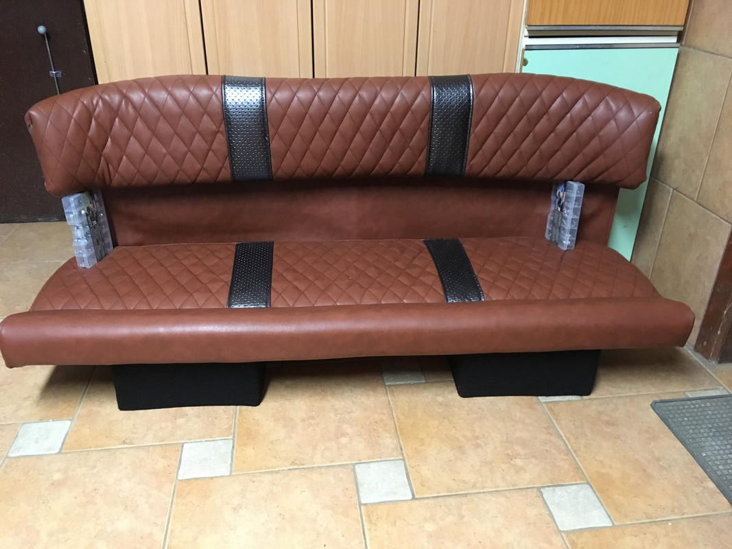

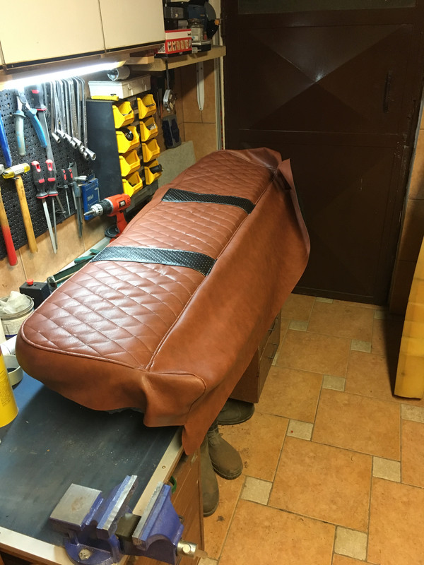

In še zadnja klop
Sedi se gor kot na eni luksuzni športni sedežni :lol:

Noro dobr. Kako si te kvadratke prešil? Me ma, da bi jaz isto naredil pri svoji tapicirngi ker če ne bo nč prešit bo malo preveč plane jane..

Veliko spoštovanje do opravljenega dela. Sprašujem se samo, koko se tako prešit skaj obnaša s slano vodo, mokroto, vlago itd....plesen, mokro pod skajem itd.

A ni prešit skaj standard na vseh čolnih?

Weta pomoje nebi smelo bit problem. Vsaj pri moji uporabi ne.(tistih nekaj dni v letu). Tud original je zadnja klop sešita iz barvnih trakov. Res da malo majn šivov ampak vseeno ni spodaj bilo nič plesni, pa čolnu ni bilo z rožicami postlano pri elegantnih sosedih z briljantino...

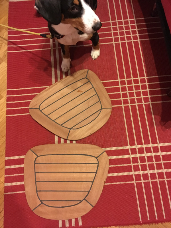

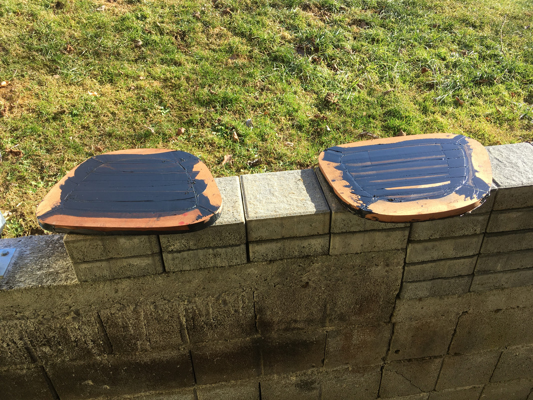

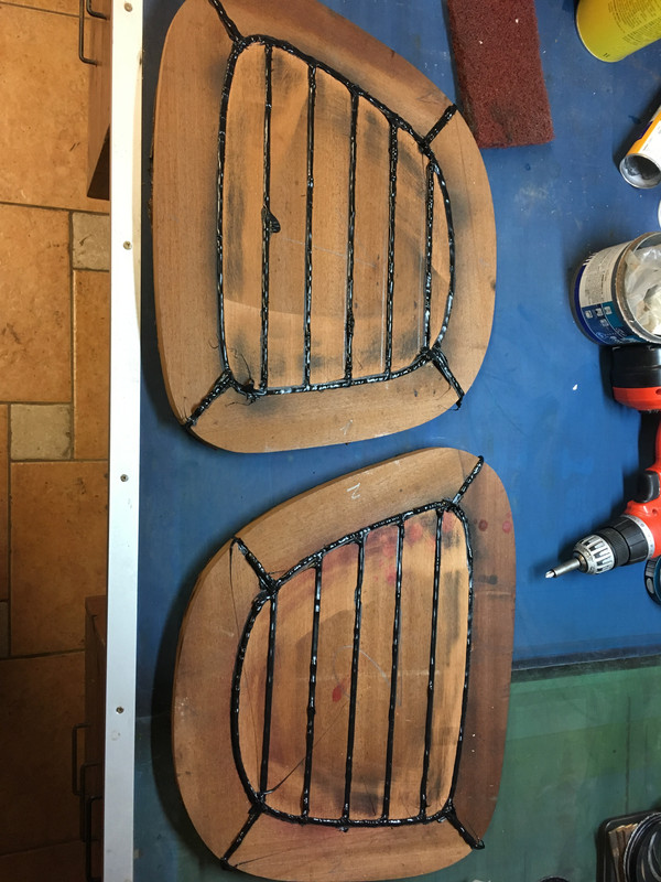

S temi lepili za fuge je kot bi kupoval neki za vesoljski program... zato sem se odlocil za kent ki mi je na dosegu.

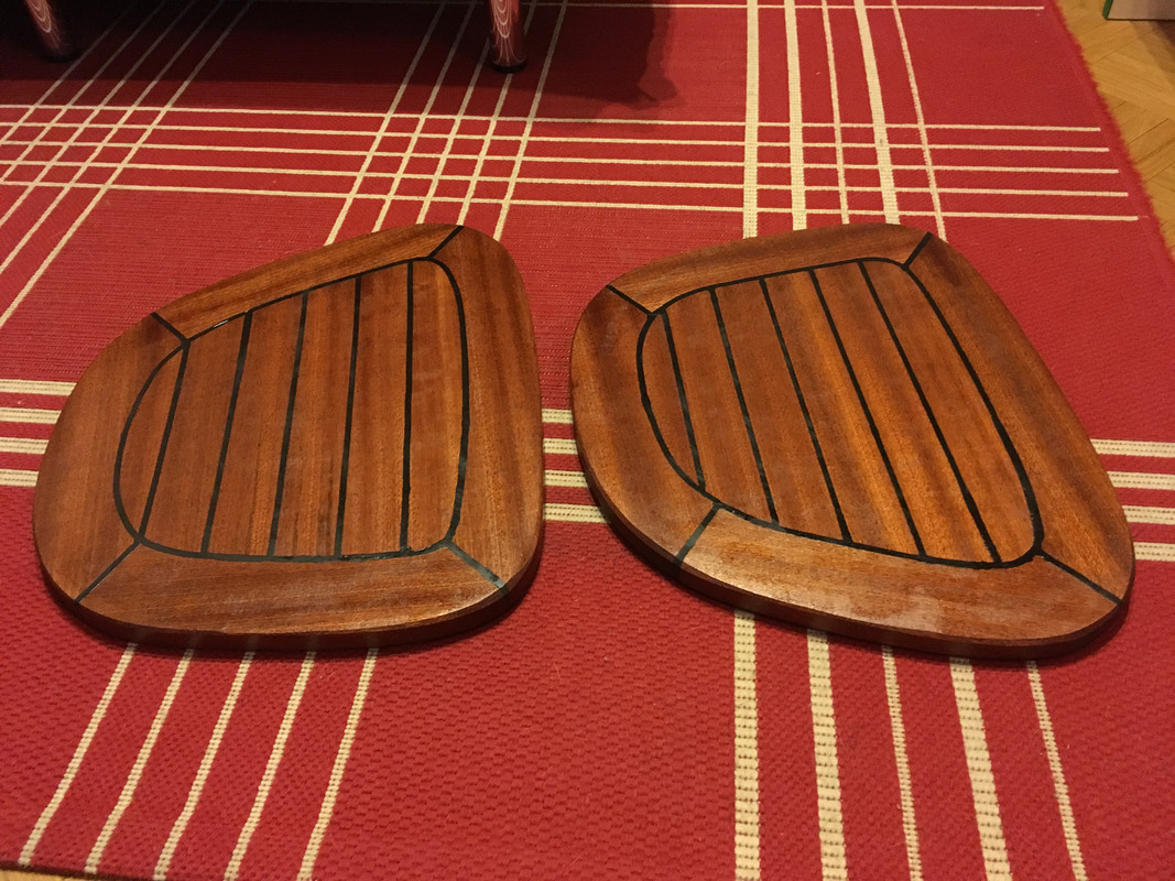

OdgovorNapisal/-a Marcel_Mastnak » Če Feb 21, 2019 20:22
Pobrušeno in očiščeno, pravtako je narejena inšpekcija :D
Tungovo olje segreto na 30-40*C in tud deske so tople in bojo ostale dva dni ob kaminu da dobro vpijejo.

Lepa izdelka in lep inšpektor :D
