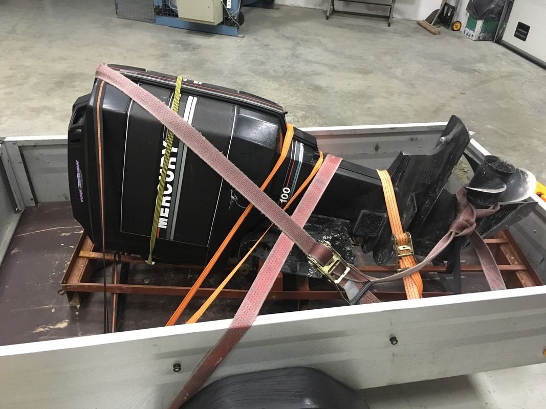

Na bolhi se je pojavil en oglas kateri mi ni dal spat in že smo jo urezal proti KP. Projekt za do dopusta 2020.

Opa. To pa bo zdej bolid. Napiši malo več o tem merklu. A ni to tisto čudo božje k laufa po dveh cilindrih pol pa pr nekih 2000 ušalta še preostala dva? :)

Je tako. Dober si podkovan! ELPTO 2+2. V oglasu je pisalo da je za dele ker nima komand in stevcev. Stal je dolgo ampak vrti se pa brez napake. Cena je bila simbolivna tak da sem reko da ne morm kaj dost zgubit. Sam meša olje in trim tud ma serijsko(ampak ga ni gor :x ) tista funkcija 2+2 je sila preprosta. V dveh uplinjacih ni standgaz dize in pod 1800rpm ne dobita vec bencina ampak samo olje. Baje lahk pod standgasom laufa ure in ure ker je bil kao narejen za trolanje za ribicijo. Zadeva je tezka dobrih 100kg tak da je prava baletka napram novejsim “high tech” napravam. Vse ostalo (dobro in slabo) bom še spoznal. Aja je looper ja :mrgreen: do zdaj sem mislo da je tower of power najvecji motor. Ocitno ni :lol:

Luštno :) Sicer se boš za komande, kable in trim moral kar izkašljati ampak mislim da bo vredno. Blok in kubikaža je če se ne motim ista kot za 115 in 135hp tko da navora bo za odmet.

Glede prostornine mas prav. Je baje to motor z najvecjo prostornino na 4 cilindrih in da ni glih milostn :D

Blok 135 2T je V6, imam še nova tesnila glav in izp.kolektorja, če kdo slučajno rabi.

Tisto je novejsi tip. Ta je od 89-93

Ja, V6-135KM 2T, so delal od 93-99.

Komanda je bila doma že pred motorjem. Števci so pa itak na čolnu. Onega za temperaturo vode in trim pa sem itak mislo dodat.

Sigurno je da ko mu zmerim kompresijo in ko ga zavrtim se brez sveck ce bo use bp ga bom probo uzgat :mrgreen:
