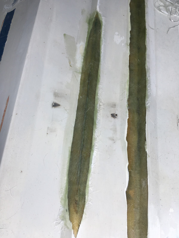

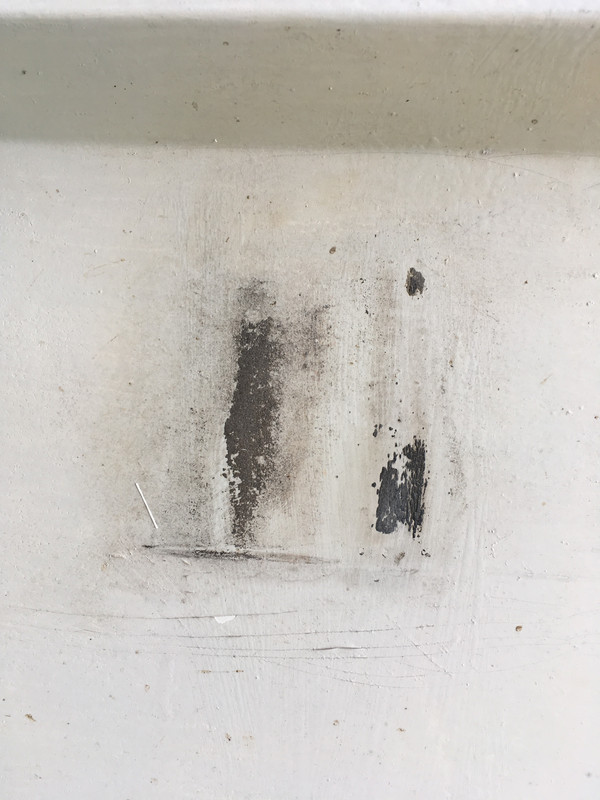

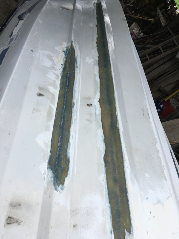

Končno sem pluno v roke in začel brusit. Bili so mali laseki na dnu pa sem rekel da bom saniral. Ko sem začel brusit sem prišel do mal večje povešine ki sem jo za tem laminiral. Zdaj še preverim in po potrebi poštimam znotraj. In to je še en razlog zakaj nočem več valjčkov. Pa je prikolica ellebi in pravilno je bila nastavljena. Valjčki so po 2 para na eno točko. Nevem kje so čoln vozl in kaj je bilo v njem ampak ni prav da je tako.

Prvo kitanje s poliestrom in vlakni od polanca.

OdgovorNapisal/-a kocka » To Apr 30, 2019 18:39
Če je stal na stranskih gotovo ni prav, vsi vemo da mora stati na sredinskih in da ga stranski samo stabilizirajo pri vožnji!
Prispevkov: 3425
Re: Tullio Abbate “Lord”
OdgovorNapisal/-a Marcel_Mastnak » To Apr 30, 2019 20:11
Na sredinskih je stal.
boris1
Prispevkov: 650
OdgovorNapisal/-a boris1 » To Apr 30, 2019 23:59
Valjčki in prikolica niso krivi. Kriv je pretenek poden.
