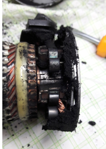

sem probal tudi s kabli direkt na motor pa ni bilo nič bolje.. Danes sem ruknu zaganjač dol iz motorja in sem ga odprl..
Ščetke so na koncu in vse je v prahu :) tako da ... bo treba zamenjat ščetke.. sedaj je vprašanje ali se menja cel kos? ali samo ščetke? namreč te so nekako zalotane na nosilec...

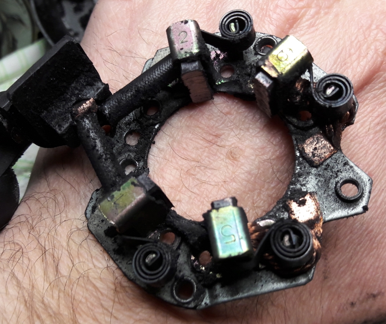

to je pa ta spodnji del pod rotorjem kjer so 4 ščetke.. Kje bi to dobil?
Zaganjač je "hitači" tole piše na njem:
67F-81800-02
5114-828B 12V
136 HITACHI

Vsak avtoelektričar ti jih bo v hipu zamenjal in to za male pare.

Je tudi kolektor na rotorju malo pojeden jaz bi raje zaganjač zamenjal. Oziroma lahko bi ga z finim brus papirjem mal pobrusil sam k ima enkrat zajede v bakru je tezko da bo potem delovalo brez tezav.
Sam uni zaganjaci od konkurence tud niso nevem kaj kvalitetni
en mrzu gemišt, še raje en knc terana in ena feta pršuta, na zdravje morjeplovci

Ma kje pobrusil bom z vodobrusnim in bo.. če je delalo 17 let bo še 5.. ;)

provaj voza sermin, ščetke majo sigurno, ščetke na nosilcu pa je za uprašat, meni za vw so meli na nosilcu 18e , samo ščetke pa 8e, samo je treba posebno lotat in se mi ni dalo ukvarjat s tem, nosilc sem samo poknu gor in je,

Bom pogledal v Vozi....

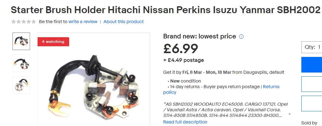

na internetu prodajajo cel nosilec s ščetkami (67F-81840-00) ma je cena juhuhu.. (se mi bolj splača kupit cel zaganjač :) od konkurence).. Bom pogledal kaj lahko zrihtam..
Kje bi lahko "zašvasal" bakreno pletenico na pločevinast nosilec? (koper)? (ni lotano)
Prispevkov: 2919
Re: Yamaha F80 - težko vžge potem pa brez problema
OdgovorNapisal/-a Marcel_Mastnak » So Mar 02, 2019 22:44
Kot ti je bilo ze povedano avtoelektricar to naredi strokovno za drobiz. In ne lota ampak punktira!

OdgovorNapisal/-a peterv6i » Ne Mar 03, 2019 09:33
Ekola
sem jih našel
ali pa te so tudi enake: HITACHI STARTER BRUSH HOLDER OPEL VAUXHALL 137121 C/13(88)
Drugače je cena za original ščetke na nosilcu 67F-81840 = 100 - 170 $ :oops:
po moje bodo to imeli v vsaki trgovini z avtodeli po naročilu..
