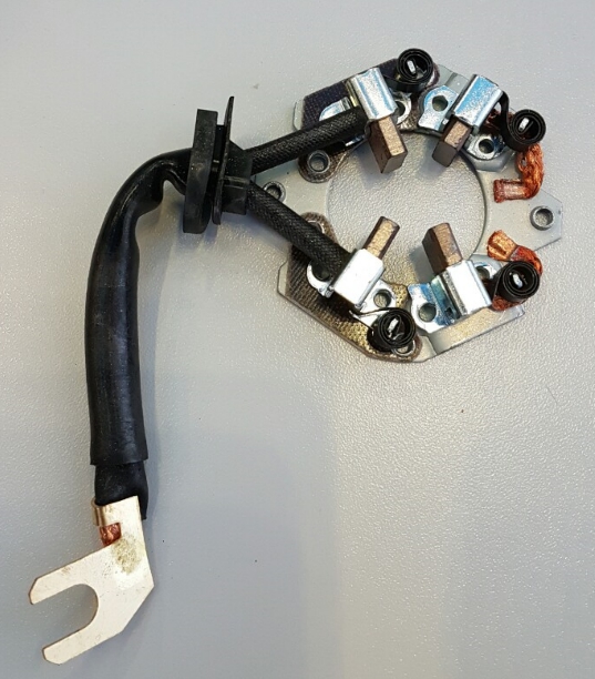

Sigurno imajo.. bom skočil naročiti.. ta set s krtačkami uporablja tudi fiat, opel (meriva, vectra)...

Sem bil in so imeli na zalogi :) cena 15 EUR..

peterv6i napisal/-a:Sem bil in so imeli na zalogi :) cena 15 EUR..
Lepo da ti je uspelo najti ustrezen del.
A imaš mogoče embalažo, da se vidi kataloška št. dela, ker tudi mene zanimajo te krtačke.
Sedaj pa dobro očisti kolektor z vodobrusnim papirjem, ter ne pozabi očistiti utore na kolektorju.

Embalaža: (kupil sem v Voza d.o.o.. to mi je najbližje..). drugače sem v prejšnjem postu podal tudi slike iz ebay-a.. (če bi tam kupil)

voza zakon, zdej bo kresnilo ,
meni na avtu mi je uzigalo na 3 ali 5x , ko je bil pa vroč tudi na prvo, dokler ni ostal na miru
po menjavi pa s prve ,
ps , ne pozabit dat malenkost masti na vodilo unega zobnička ki ga mece ven,

AEgir napisal/-a:Nice :mrgreen:
Kolk ur ima motor? Za 15€ ne vem če nebi tudi jaz zamenjal. Kolk je pa dela z menjavo?
na leta ima relativno malo ur.. okoli 2002 letnik / 750-800 ur..
Z menjavo je malo nič dela.. bom napisal en tutorial s slikami..
