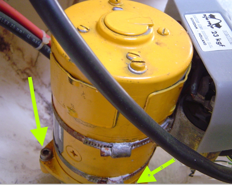

Na barki imam Vetus B11.214 letnik 99 (bow 23??).. Ta ima v (notranjosti barke) 3 imbuse s katerimi predvidevam je motor spojen s spodnjim delom, kjer je propeler.. jih lahko odvijem, da snamem motor?
Verjetno so šle ščetke, ker ne obrača ne levo ne desno.. ščetke sem sicer snel iz motorja (4 ščetke 9x30x26 ali 9x26x26..).. po moje jih bo potrebno zamenjati glede na to da niso bile menjane 17 let... :mrgreen:

Lahko.
Ko boš snel motor, boš v prirobnici videl druga 2 imbusa, ki držita peto. Teh ne tikaj.
Če ne vrti, je lahko še marsikaj drugega.
Se sliši klikanje releja?

Ja.. releja preklapljata.. bom izmeril še napetost za releji..

Ker je že kar v letih in nikoli podrt, se strinjam z Bavarkotom.Če pa bi imel (mogoče jeseni), bi snel tudi spodnji del, da bi po toliko letih opral notranjost ohišja, kjer sta dva zobnika in ojle.Spojno tesnilko lahko narediš sam, jo še malo namažeš s tesnilno maso, kot je za karterje.Ponavadi Loctite ali Arexon, ki dobiš v tubi v vsaki avtoprodajalni z rezervnimi deli.Notri gre zelo malo olja, mogoče 0.3dcl, mogoče 0.5dcl, tu nekje.Je pa olje 75-90.

Nič.. sem zamenjal nove ščetke in dela brez težav...
Ščetke sem kupil v trgovini z avtoelektričnim materialom.. v katalogu smo poiskali enake dimenzije in amperažo.. cena štirih ščetk je bila 20 EUR
Za hec sem pisal še na Vetus za ščetke in to je njihova ponudba:
147 funtov = 164 EUR...
