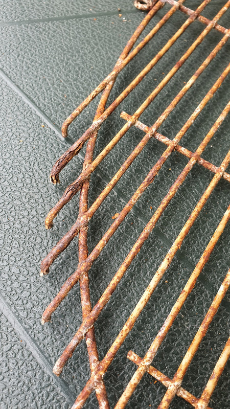

Tale resetka je nekaj let rjavela na klimi, sicer pod streho, ampak blizu morja.
Kako to fajn dobr spucat? S smirglom ne prides zraven po vseh kotih, poleg tega je treba odstranit se barvo. Ferosan bo samo razjel rjo, barvo pa ne. Peskat tole tut nima smisla vozit.
Se kaka ideja? Kemikalija?
Bo bela barva za radiatorje OK?

tale stvar je kvalitetno dokrajčena.
Lahko jo speskaš, boš še najlepše naredil, pa potem epoksi temelj ter PU čez.

Kaj pa tiste magična rešitev z lavorjem slane vode, pa priklopiš na nek (reguliran) usmernik 12-20V. Men je to sicer od rje totalno zaribane šraufe spucal u nulo.
Eden izmed mnogih:
https://www.youtube.com/watch?v=WfZlFFrgxQw
En redneck lepo pokaže kako in kaj...
Drugače tudi kis baje deluje. Naliješ v ustrezno veliko vrečko, da gre rešetka noter in pustiš ene 2-3 dni. Slabše sigurno ne bo kot je sedaj.

Js sm z elektrolizo se heco pa deluje. Sem dal sodo not. Ampak mors se useen pol podrgnat mal. Jaz bi dal peskat in praškasto barvat. Najboljša rešitev za 30€ cca

Inox palčke + tig, to pa v kontejner zabrišeš.
Če bi pa na vsak način to rad pa fleksrca z dratperšno pa dobra zaščita ksihta in gas pol pa prašni primer + prašna barva. Če bi šel res za zmer pa še prej vroče cinkanje.
Ampak kot je rekel kremni, to je dokrajčeno, smeti vabijo.
