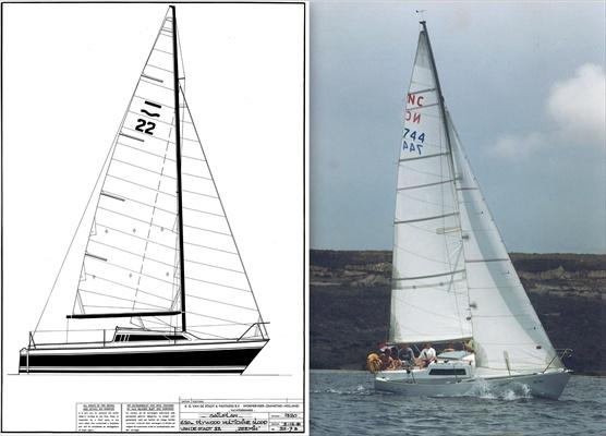

omas napisal/-a:http://www.bolha.com/navtika/jadrnice/jadrnice-nad-5-metrov/prodam-jadrnico-65m-dolgo-25m-siroko-lepo-ohranjena--1336948922.html?aclct=1535306685
Ta bo pravi link..
Za potem, ko bo tisti oglas zginil:
SEA MINI 21 VAN DE STADT DESIGN design No. 311.
Jadrnica 6,5m dolga 2,5m široka, ima 4 ležišča 2 skupaj v kljunu in dva ločeno levo in desno zadaj. Redno vzdrzevana, zascita oz “antifauling” ter ostala oskrba, ki jo jadrnica potrebuje. Letos je bila narejena zaščita in pobarvana paloba z protizdrstno barvo. Letos so narejene nove blazine/ jogiji za spat. Preko barke je narejena tenda, ki je v stojni višini. Več pa si oglejte na sliki. Izvenkrmni motor Yamaha 6 konjskih moči, redno servisera, rezervni motor Tomos 4 konjske moči. Cena 6.500€. Ogled je možen v Červarju. Interesenti pokličite na 0038640626931.
Po fotkah kabine me spominja na to, kakšen je bil prostor v Alesea EC 21 (4 minimalistična ležišča, imam v spominu okorog EC 21, da so vsaj pri eni x-ton klasi bila ležišča za posadko po specifikaciji obvezna in podobno vidim tu; tudi se tudi tu da kuhati. Vprašanje je, če novejši dirkalniki te velikosti imajo vsaj špartansko možnost kuhanja)
Piše, da je za precej vsako morje, po sliki sodeč tudi 'šiba'.
Ni podatkov o masi; načrtovalec za kobilico omenja 'centreboard' (torej le krilo brez balasta), ampak vsaj na hitro nisem videl mehanizma za dviganje, tako da ni jasno, ali rabiš dvigalo za spust in dvig. 1stofficer, si kaj poklical?

Tu so podatki:
Hull Type: Fin w/transom hung rudder Rig Type: Fractional Sloop
LOA: 21.33' / 6.50m LWL: 18.70' / 5.70m
Beam: 8.20' / 2.50m Listed SA: 279 ft2 / 25.92 m2
Draft (max.) 4.10' / 1.25m Draft (min.)
Displacement: 2315 lbs./ 1050 kgs. Ballast: 882 lbs. / 400 kgs.
Sail Area/Disp.1: 25.57 Bal./Disp.: 38.10% Disp./Len.: 158.04
Designer: E. G. van de Stadt
Builder:
Construction: Plywood Bal. type:
First Built: 1978 Last Built: # Built: 400

OdgovorNapisal/-a Marjan Tomki » To Sep 11, 2018 08:32
Že, ampak tu je po videti podoben tip jadrnice kot je bila Alesea EC-21, s katero je alesjo jadral po več ali manj vsem Jadranu, in na kateri so pri potepu z dvema na surfih oziroma SUP-ih (večinoma ni bilo vetra) približno do Dubrovnika kak mesec preživeli štirje... Obnesla se je pa tudi na regati (na cilju smo bili tik pred tremi takimi Elan 210-kami, kakršne te zanimajo).
Ta je morda malo počasnejša v šibkem vetru in morda zdrži težje morje (ta kot Nizozemka tudi za Atlantik, Alesea EC-21 kot Italijanka predvsem za Sredozemsko morje), sicer pa je videti podobnih lastnosti, pa še s 6.500,00 € je znotraj tvoje meje za ceno. Po mojem je vredna ogleda.
Edit: Na vprašanje na ZS o tem, če je kobilica dvižna, mi je alesjo odgovoril (upam, da mi ne bo navil ušes, ker tokrat nisem vprašal, če lahko objavim tudi tu :oops: )
alesjo napisal/-a:... kobilica je tu fiksna, jaz jo ne bi dodatno obteževal saj je na tono težke barke 400 kg kobilice, kar je odlično razmerje. Sen pa dodatno obtežil kobilico takratne palamide, ki je imela dvižno kobilico, kar se je izkazalo odlično, saj je bila barka lahka, le 540 kg je imela, zato sem z njo zglisiral tudi do 12 vozlov. l.p. alesjo
Torej ti ostane problem, da rabiš dvigalo za spust, in je zato najbrž ne boš izbral.
