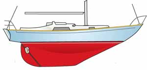

Kaksno imate mnenje o teh starih long keel jadrnicah. Meni se zelo dopadejo. 40 do 50 % teze imajo v kobilici, torej zelo varne v tezkem morju. Smernik je v kobilici in ga med voznjo ne more kaj odbit, poskodovat, kot se dogaja pri novejsih barkah. Kak vozel so pocasnejse ampak to ne odtehta varnosti.
Najbolj se mi dopade Dana 24. Zelo lepa je Marieholm 26, Vancouver 27, Twister 28...

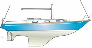

Lepe barke, vendar po mojem mnenju če se boš vozil samo po Jadranu nima smisla "long keel" ker so dokaj neokretne. V marinah imaš lahko kar težave vendar se, da naštudirat :)
Pomoje je za naše morje boljša izbira jadrnice iz spodnje fotografije. Tukaj imaš še vedno zelo robustno izvedbo z zaščitenim krmilom.
Ža "long kel " bi se odločil samo če bi šel okoli sveta (vendar ni pogoj) in bi stalno živel na barki v marino pa bi šel 2x letno :)

Manevriranje s tako jadrnico je nočna mora. Loong keel brez bow thrusterja je zelo nadležna izvedba za manevrirat v vetru po marinah :), zlasti v kolikor bi želel privezati krmo k pomolu.
Verjetno je glavna prednost ta, da ne boš zaskrbljeno gledal vijake in ojačitve kobilice vsakič, ko boš s kobilico zapel mooring soseda ali poljubil dno :).

Kaj pa ta izvedba je tudi težka za parkirat?

Vse jadrnice z "long keel" kobilice zahtevajo velik radij za obračenje v željeno smer,
V marinah pa je prostora zaradi vse daljših plovil vedno manj.
Če bi rekel po avtomobilsko - drftat se s tako kobilico ne da

Je, kopulativno težka za "parkirat!
Kar nima plavutke pod sabo rabi veliko izkušenj, treninga in prijaznih vetrov pri pristajanju. Krmilo je tudi bolj long range zamišljeno. Je pa dovolj veliko.
