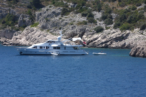

Ker večino časa rad preživim v zalivih daleč stran od marin, pogosto pride v poštev sidranje z vezom na obalo. Zanimajo me vaše tehnike vezanja na obalo. Neki dan sem opazoval večjo jahto, ki se je elegantno zasidrala in privezala s krmo na obalo. Po sidranju so v vodo spustili gumenjaka z dvema članoma posadke, ki sta do obale potegnila vrv, vrv pripela na recimo 2m verige, ki sta jo verjetno ovila okrog skale. Nisem mogel čisto natančno videti vsega postopka. Predvsem me zanima ta del z verigo, saj se vrv na ostrih skalah lahko kaj hitro prereže.
Kakšne izkušnje imate s tem?

Tista velika jahta na prvi sliki je MY Poncho iz Izole skiper pa je Damir.
Srečal sem ga zadnji dan 2. rute Morjeplovcev na Rabu.
