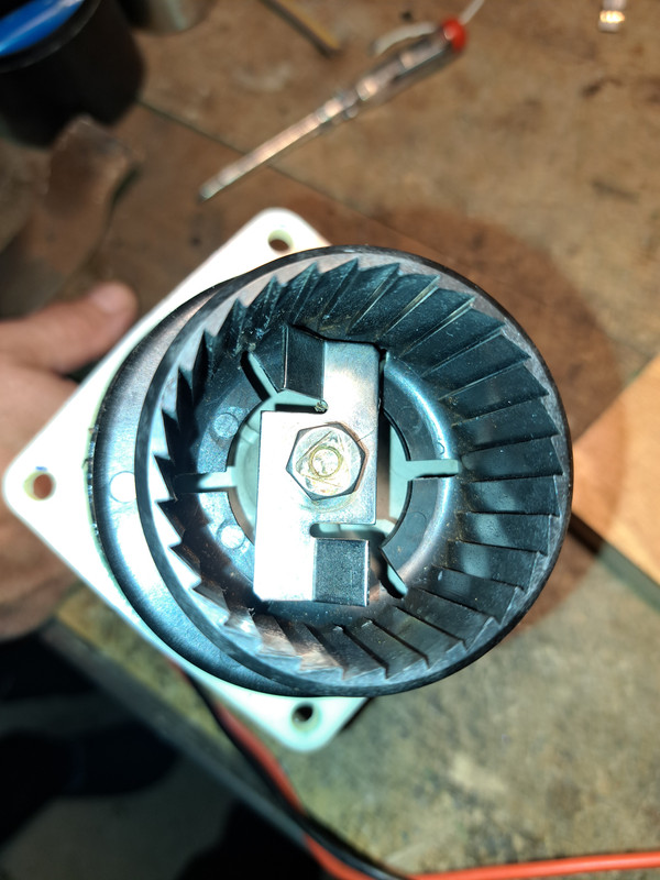

Električni WC imam po sistemu, da je za dotok slane vode posebej črpalka, macerator in odvod pa svoje.
Na sliki je macerator črpalka (upam da sem se prav izrazil), ki pa mi na luknjici kot je vidna na sliki malenkost pušča. Enako luknjo kot je vidna na sliki ima tudi spodaj.
Odvijačil sem ga , zamenjal dihtungo, pretesnil ... ker sem mislil da pušča na pritrdilni ploščici.
Je imel kdo podobno izkušnjo? Ali lahko kupim samo macerator pumpo? Je opcija da celo saniram puščanje, če odnesem domov in se kirurško lotim?
Ali bo treba komplet novo... ?

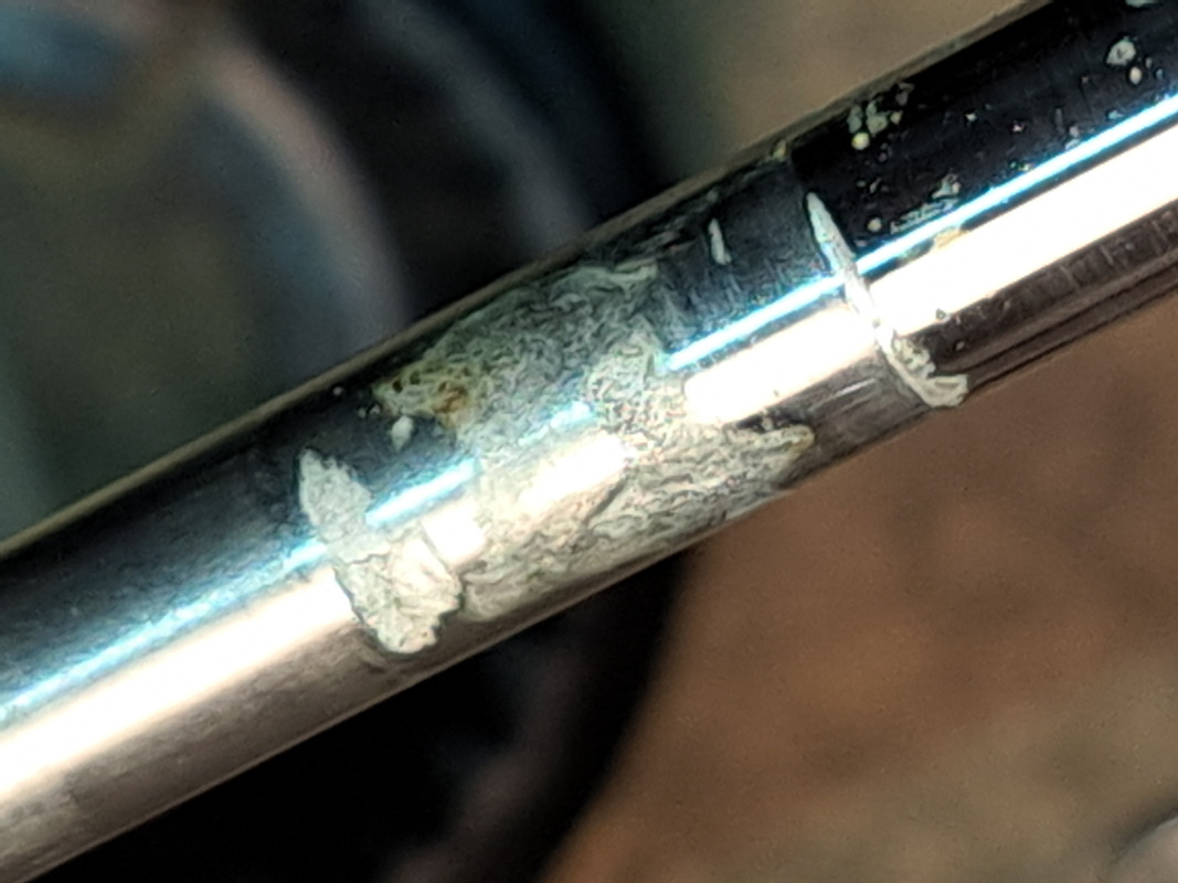

OdgovorNapisal/-a Nikola T. » Pe Avg 01, 2025 12:57
Na osi je montiran semering in na njemu pušča. Verjetno se je nabral vodni kamen in poškodoval tesnilo. Najverjetneje pa je semering tudi že star in otrdel.
Jaz bi razdrl pumpo, s solno kislino ali wc čistilom odstranil vodni kamen z osi, jo spoliral, zamenjal semering in sestavil.
Če je os poškodovana tako, da z nohtom čutiš raze potem boš moral menjat pumpo.

Iztok hvala , imel si absolutno prav.
Evo slike, točno po tvojem opisu.

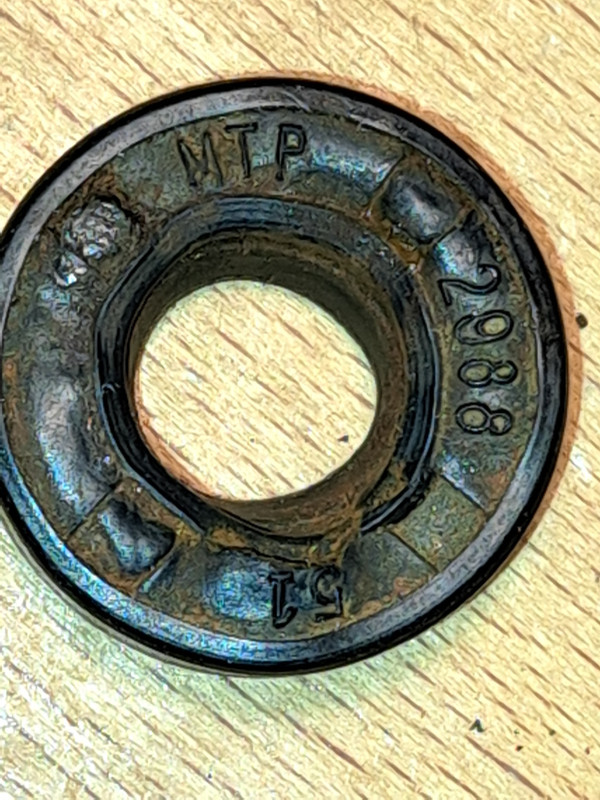

Tole je semering za katerga sprašujem

OdgovorNapisal/-a kasaudio » Po Avg 04, 2025 22:18
Nov semering tu ne bo dovolj. Bo treba še gred zrihtat prej. Lp

OdgovorNapisal/-a Kovač » To Avg 05, 2025 05:49
Kje pa najdem specialista za obnovo gredi ?

Kovač napisal/-a:Tole je semering za katerga sprašujem
Vprašaj na Kotal. Jaz ponavadi semeringe vzamem pri njih.
https://www.kotal-trade.si/
LP Andrej
Prispevkov: 1319
Re: Jabsco macerator - pumpa ne tesni
OdgovorNapisal/-a Darh » To Avg 05, 2025 08:04
Metalika Trzin.
Prispevkov: 422
OdgovorNapisal/-a modro morje » To Avg 05, 2025 16:39
Veliko vrst tesnil, vključno s semeringi, Dihta Črnuče. Za morsko vodo mora biti boljši/dražji semering, z vzmetjo odporno na morsko vodo, sicer bo kmalu fuč.

OdgovorNapisal/-a Nikola T. » To Avg 05, 2025 22:22
Morali bi imeti v Dihta doo na Šlandrovi v Črnučah.
Kakšna je os? Se je dalo spucat in spolirat?

OdgovorNapisal/-a igorb » Sr Avg 06, 2025 16:50
vzmet odstraniš in namesto nje daš gumi oring in ne zarjavi nikoli

OdgovorNapisal/-a Kovač » Sr Avg 06, 2025 22:10
V Črnučah firma Dihta sem dobil semering. Imajo res veliko izbiro.
Akse nisem imel časa polirat ali jo dat obnovit in rezultat je še vedno puščanje. Vendar se ne sekiram, zdaj vem zakaj gre, kje je feler in kako se lotit. Za tistih par kaplic se ne bom sekiral , ker sem pred dopustom in ne morem biti brez wc-ja.
