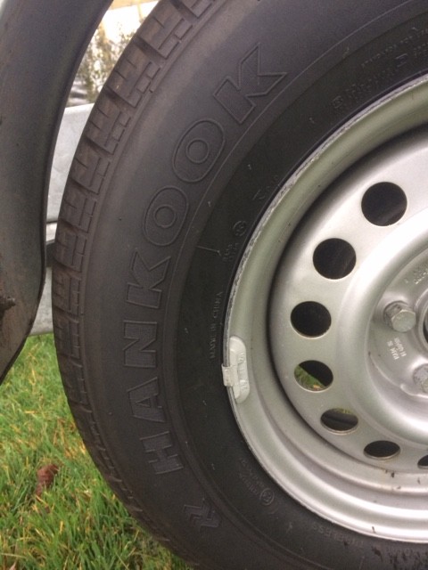

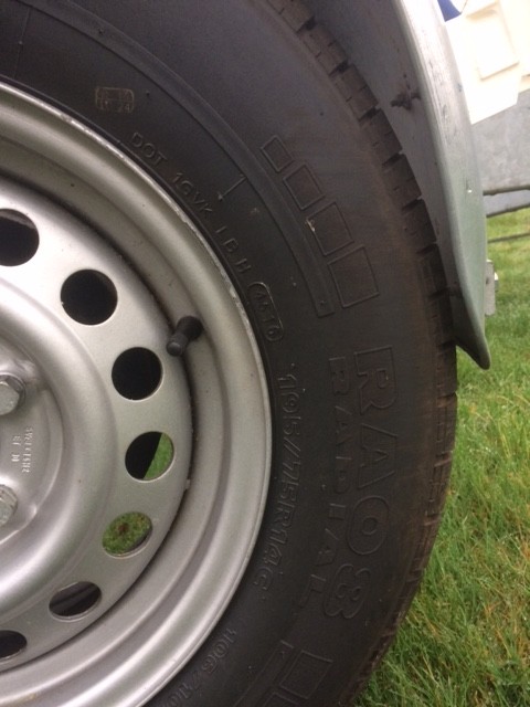

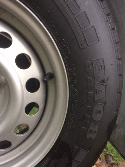

Kolikor vidim po DOT so gume pravzaprav stare 3 leta. Vidi se tudi dimenzija 195/75/14 in znamka Hankook. Se z ostalih stevilk vidi tudi nosilnost?

Oznaka 106 narekuje največjo nosilnost 950kg po gumi.
Je pa hec, da je ena guma iz začetka leta 2016, druga pa konca.

DOT 0916 - 1516. 6 tednov razlike. To ni nic. Zadevo si je prej lastil arhitekt iz Nemcije in zelo dvomim da je kaj mutil...

Aha, narobe razumel. Zaradi letnice jih res se ni treba menjati. Na sliki vidim DOT 0616 in 4516, je pa tid vseeno, vazna je letnica. Ce ni bla po kaksnih hudih robnikih ali kamnih z vecjo hitrostjo vozena, da bi bila kaj poskodovana, je se lahko za par let dobra. Shrani oz vsaj pokrij jo pred soncem, pa ji podaljsas zivljensko dobo, pa dvigni prikolo, da guma ne postane jajcasta, pa bo.
Lpd.
Pa res, 4516 je! Hvala za opaženo, dobro vidiš ;) 8 mesecev cca razlike. To pomoje ni krize. Vožena je pa res malo, zadnji dve leti v garaži, prej pa ne vem. Izgleda kot nova, vklljučno z gumami. No rezerva je še original, bom pa menjal vsaj to da bo gmah ;)
