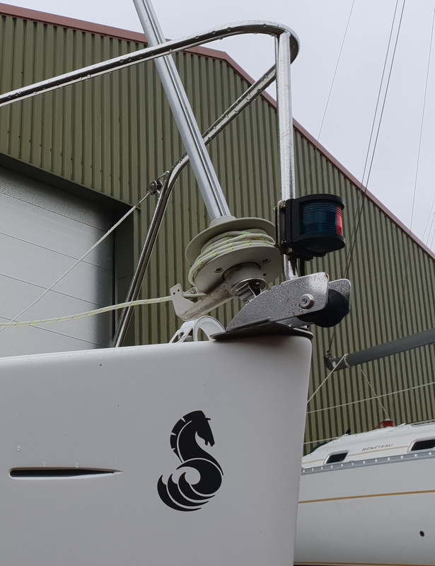

Problem je le, ali je recimo za 15 kg sidro prostor na premcu, ali je na voljo ustrezno vodilo, veriga in seveda ... sidrni vinč.
1officer ima tole barčico, sicer na fotki ne vidim dobro; ampak vprašanje, če ima vodilo + vinč
viewtopic.php?f=2&t=24021&p=332646&hilit=#p332646

Tako vodilo je
