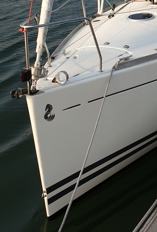

Morda se nasvet kaksno sidro je optimalno za okrog Krka? In kje to dobro in ugodno kupit?
Po zalivih so vecinoma mivka in skale. Predvidevam Danforth?

1stofficer napisal/-a:Morda se nasvet kaksno sidro je optimalno za okrog Krka? In kje to dobro in ugodno kupit?
Kot berem v eni drugi temi je Danforth ocitno za en k.... viewtopic.php?f=5&t=2549&hilit=sidro&start=270
6,5 m jadrnica, 1250 kg teze. Okolica Krka, mulj, kamni do 10 m globine.
Bi bil Vulcan/Rocna ... kot berem naprej za moje potrebe boljsi? Fajn bi blo, da pase sem gor:

Kot vidim, imaš pripravljen obroč za kosnik. Če jadraš z genakerjem, ti bo lahko Rocna-in lok oviral postavitev kosnika. V tem primeru ti bi bolj ustrezal Vulcan.
Jaz imam kopijo Rocna-e in mi kosnik uspe spraviti mimo loka, vendar gre za las.

Super hvala.
Poleg vulcana je se kaksna primerna alternativa za severni Jadran? 6 kilski je skor 300 eur...
