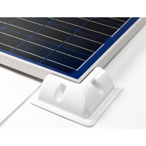

Iscem nosilce, ki bi omogocali enostavno in hitro snemanje panela.
Kaksna ideja?

Glede snemljivih nosilcev pa bom najbrz gor dal kar tele kotne. Nalimas jih s silikoncem, se pravi ni treba vrtat v pokrov in lahko kasneje spucas silikon dol, ce bi se odlocil za demontazo. V lezisce pa bom dal 'mucke' lih tolk da panela veter ne dvigne, s strani ga itak dobro kotni drzijo. To mi potem omogoca preprosto snemanje in namescanje panela. Ceprav. Itak je precej poceni in najbrz ne bo zanimiv za tatove ;) 50 w v akumulator.si stane namrec dobrih 50 eur. Lih mal vec kot stane nosilna plastika !
https://www.amp-solar.com/nosilci_solan ... _4_vogalni
Nazadnje spremenil 1stofficer, dne Pe Jul 19, 2019 10:05, skupaj popravljeno 3 krat.
