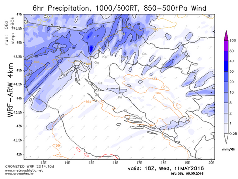

Meteoadriatic - padavine Kamenjak okrog 17h, 18h

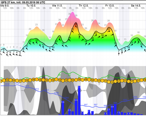

Windfinder
veter pri Kamenjaku ob 14h, 17 vozlov sunki do 26, dež okrog 17h.
Windria - veter ob 14h pri Kamenjaku 16 - 27 vozlov
Windria - animacija
Windguru - veter ob 14h pri Kamenjaku 16 - 27 vozlov, popoldan dež

Meteoadriatic - ne napoveduje izdatnih padavin, samo kakšna ploha sem in tja
ARSO - jakost vetra ob 14h pribl. ista kot včerajšnja napoved med 10 in 20 vozlov s sunki do 30
DHMZ - jakost vetra napoveduje podobno kot ARSO
Meteoadriatic - ob 14h, 20 vozlov s sunki do 30
Passage weather - veter napoveduje podobno kot ARSO in DHMZ
Windfinder - prav tako kot ostali, ob 14h, 16vz s sunki do 29 vozlov in padavine 2mm/3h
Windguru - prav tako kot ostali, ob 14h, 16vz s sunki do 29 vozlov in padavine 2mm/3h

Ob 7h nekaj milj naprej od Kamenjaka samo par kapljic. Sedaj, ob 13.20 (Lošinj), se že nekaj časa sili, ampak noče začeti. Piha jugo, na refule kar močno, nebo je zaprto ampak ne začne padat. Nekako visi v zraku.
Zaenkrat z napovedjo glede dežja zmaguje meteoadriatic-ov model.
