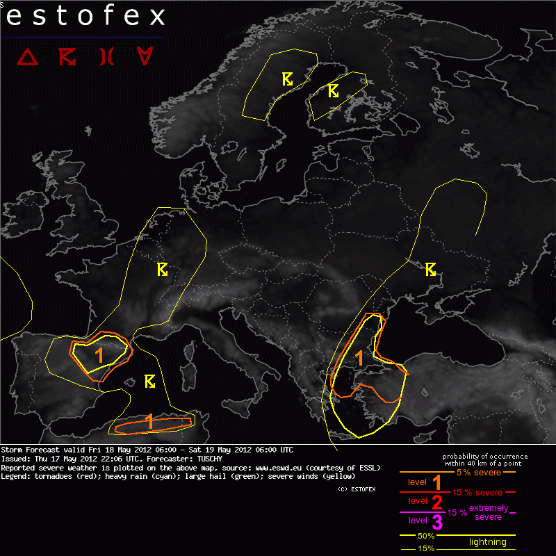

Prikaz udarov strel v EU
Povezava pod sliko je tokrat tja, kjer sem to zadevo videl (in kjer je še kaj zanimivega - na .rs) in ne tam, od koder je slika (.fr).
To spet temelji na nekaj rečeh: načinu zaznavanja udarov strel (razelektritev) in določanju njih položaja na večje razdalje (in s tem pokritje veliko prostora z malo tipali (senzorji), vedno boljšo pokritiost velikega dela sveta s takimi senzorji in standardni (tudi računalnikom oziroma aplikacijam razumljiv) jezik za poročanja o udarih strele, kar omogoča dobre prikaze.
Pomembno vlogo pri tem ima najbrž - lahko tudi da odločilno, kar zadeva te reči, vsaj za splošno (in brezplačno) uporabo - vlogo združenje za določanje položaja udarov strel blitzortung.org,
Lightning data by Blitzortung.org and contributors • Blitzortung.org is a free community project - A worldwide, real time, community collaborative lightning location network
Kljub temu, da je pokritost s senzorji dovolj velika, da je reč zanimiva in koristna, se je treba zavedati, da ni zadostna za oceno splošne verjetnosti udara strele (kje je pogosteje in kje redkeje...), ker je trenutno še vedno največ zaznanih udarov strele pač tam, kjer je največ senzorjev, ki jih lahko zaznajo.
Cilj so (ali pa upam, da bodo pa sčasoma postale) tudi aplikacije, ki bodo lahko vse (oziroma vse tiste, ki jih bo uporabnik izbral) vremenske podatke (lahko tudi iz različnih virov) prikazale na eni sliki na pregleden in razumljiv način. Približno tak prikaz je že imel (in najbrž še ima, a ni več dostopno vsem) vremenski eskadron NAtO iz Ramsteina. od koder je tudi karta http://en.blitzortung.org/live_lightning_maps.php
