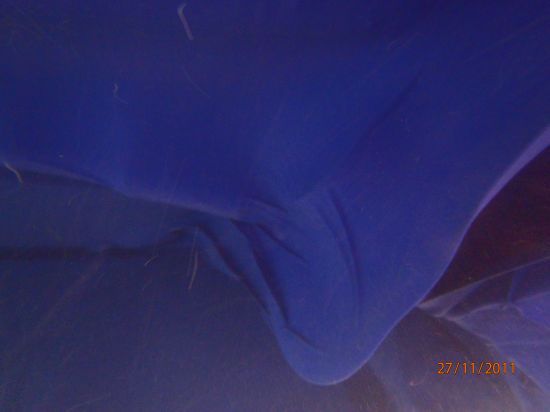

No skratka evo takole se je začelo prejšnji teden ko sem skočil v vodo in malo pofotkal moj botanični vrt pod vodo :D
No in potem sva z Acvnukam počasi namestila platno pod čoln. Enostavno ga položiš v vodo, počakaš, da potone potem pa ga potegneš proti premcu.
Potem se napihne rob plašča z navadno tlačilko za blazine in plašč se lepo dvigna na površje, objame plovilo in enostavno ga pripnemo z priloženimi vrvmi in elastikami.
Na krmi vstavimo priloženo črpalko in jo priklopimo da izčrpa vodo. Pri meni je to trajalo cca 1,5 ure.
No in po izčrpanju vode, sem šel zopet v hladno vodo, in ugotovil, da je moj čoln pod vodo vakumsko zaprt kot kakšna suha salama v trgovini.

No in kot bi rekel naš Radovan Žerjav, vsak, ki ima kmečko pamet bi vedel, da organizem, ki mu odvzameš svetlobo in kisik zelo hitro odmre.
Jaz sem po nasvetu Mirana (beri izumitelja) dodal v plašč še 40 l navadnega solatnega kisa in pustil en teden. Včeraj sem z roko preveril stanje pod plaščem in ugotovil, da so vse trave že odmrle in odpadle, ostalo pa je še nekaj večjih školjkic, ki pa se še vedno raztapljajo v kisu in sladki vodi. Rezultat je že po enem tednu presegel moja pričakovanja!
Potem, ko je enkrat trup očiščen je enostavno gladek kot bi bil ravnokar pobarvan.
No čisto tako za info, verjamem, da se bo plašč zelo hitro razširil, saj ga imamo v naši marini že na 5 barkah.Ravno danes ga je gor ubesil tudi Kr en.
Drug teden ga bom snel dol se pravi bo gor 14 dni in zopet grem v vodo in vam posredujem slike rezultatov.
