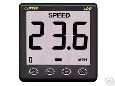

Neki takega. Samo da ta nima GPS vgrajen, rabis se to ppsebej

Tale Clipper je relativno poceni, nima sicer NMEA2000, sprejema preko NMEA183, 4800 baud, kar pa podpira precej malih GPS sprejemnikov. Takega težko montirat nekam blizu v konzolo ali armaturo, lahko bi celo prilepil na hrbtno stran displejčka. Dela dobro. Imam enega tega od takrat, kor mi je v ploterju počasi opešal GPS sprejemnik in je imel NT te na zalogi. :

Moj celo je. Vse skupaj je v plastični škatlici. Problem je lahko le kontakt, ampak tudi tega se da izvesti z zaprtimi konekorji. Kot vidim na slikah, je bolj problem displajček. Zadaj ima odprte kontakte. Bo za montažo v zaprto konzolo.
