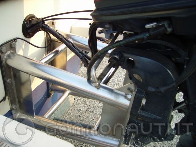

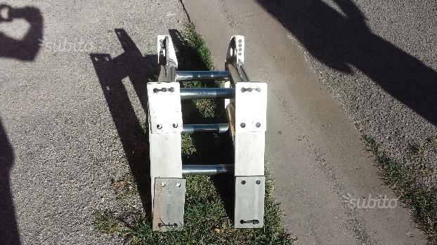

KAKO IZDELATI IN FIKSIRATI BRACKET NOSILEC ZA IZVENKRMNI MOTOR:
Tale nosilec lahko privijačimo na katero koli barko. Z njim lahko predelamo barko z Z pogonom (notranjim motorjem) v barko z izvenkrmnim motorjem.
Z njim lahko barko z izvenkrmnim motorjem predelamo in jo podaljšamo, ter naredimo kopalno ploščad med barko in izvenkrmnim motorjem. Priporočljivo je, da uporabite motor z XL nogo, da valovi ne bi zalivali motorja, med gunjcanjem barke.
Za fuksiranje bracketa na krmo se uporablja inox vijake M12. Za tesnenje, da voda skozi luknjo od vijakov ne pride v čoln uporabimo UV odporno tesnilno maso od Kenta, ki je občutno boljša od Sikaflexa. Preden se lotimo silikoniranja je potrebno bracket testno privijačiti na čoln, da vidimo če vse luknje pašejo. Luknje v krmno steno vrtamo s svedrom 12,5mm. Zaradi ohlajanja lahko pride do ukrivljanja bracketa, zato luknje za vijake na krmni ne vrtamo s pomočjo lesene šablone ampak za šablono uporabimo sam bracket, le na ta način bodo luknje 100% na pravih mestih. Luknje v krmno ploščo izvrtamo komaj potem, ko je bracket končan.
Krmna stena je pod določeni kotorm glede na gladino morja, ta kot se običajno giblje med 77 stopinj in 73 stopinj. To je potrebno upoštevati pri varjenu debelih okroglih cevi.
Pritrditev izvenkrmnega motorja, na način, da je kavkacijsko plošča nižja od dna barke (primer 1.) je primerna za zelo obtežene barke. Delovne barke, nižje hitrosti.
Pritrditev izvenkrmnega motorja, na način, da je kavkacijsko plošča nad nivjojem dna čolna (primer 4.) je primerna kadar nam je primarno, da čoln razvije visoko končno hitrost.
Bracket je narejen iz štirih masivnih okroglih cevi ki držijo distanco motorja od čolna. Potem so tu štriri tanke okrogle cevi, ki služijo za ojačitev. In štiri inox trakovi širine 120mm skozi katere se pritrdijo vijaki v čoln in na izvenkrmni motor.
Šablona za vrtanje lukenj v inox trak, skozi katerega se bo privijačil bracket na krmno steno plovila. Potrebujemo dva enaka kosa.
Šablona za vrtanje lukenj v inox trak, skozi katerega se bo privijačil bracket in izvenkrmni motor skupaj. Potrebujemo dva enaka kosa.
Šablona za vrtanje lukenj v desko, v katero se bo privijačil inox trak in nam bo služila kot imitacija krmne stene čolna. Na njo privijačimo inox trakove in nato varimo v miru, brez bojazni, da se bo kak trak med varjenjem premaknil. Desko bo imela veliko več lukenj kot jih deansko potrebujemo, saj so nekatere luknje namenjene širšim nosilcem, odvisno od vrste čolna ki ga imamo. Potrebujemo en kos.
Jaz sem za svoje potrebe izdelal železno namesto leseno ploščo, saj jo bom veliko krat uporabil in nebi rad da se prehitro zapali med varjenjem.
Šablona za vrtanje lukenj v vodoodporno vezano ploščp, v katero se bo privijačil inox trak in nam bo služila kot imitacija izvenkrmnega motorja. Na njo privijačimo inox trakove in nato varimo v miru, brez bojazni, da se bo kak trak med varjenjem premaknil. Potrebujemo en kos. Ta ista vodoodporna vezana ploščo bomo na koncu uporabili za montažo motorja na bracket.
https://www.youtube.com/watch?v=MEI7iF2Iab0
https://www.youtube.com/watch?v=OqY-w4LIJRY
Več slik kasneje...
