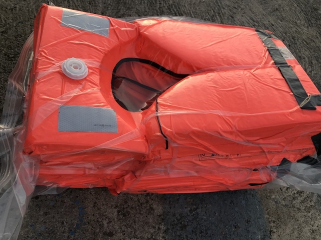

Zaradi vlage na plovilu v zimskem času lahko nastane na rešilnih jopičih plesen in cela barka dobi neprijeten vonj po plesnji. Ena od rešitev je vakum vrečka, v kateri bodo jopiči vedno suhi. Zaradi vakuma bodo jopiči zasedali bistveno manj prostora.
Jaz osebno imam spravljene rešilne jopiče pod pokrovom motorja, kateri ni zaklenjen. Ob potopitvi čolna bi jopiči sami pripravali na gladino.
Na sliki so štiri rešilni jopiči standardne velikosti:
