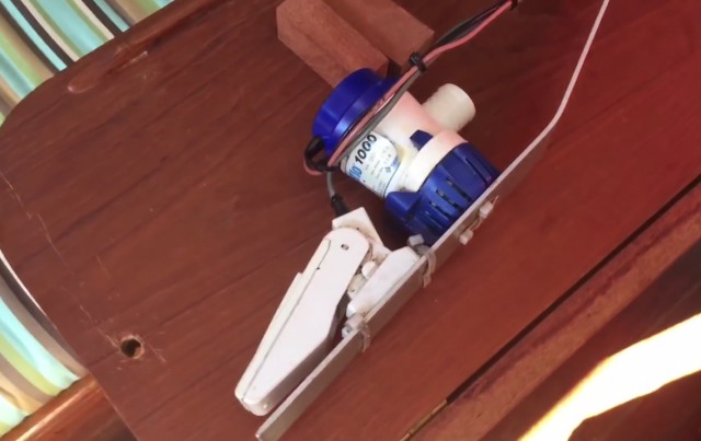

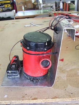

Re: ABC pomorski nasveti od barvanja plovil do BILGE PUMP - KALUŽNA ČRPALKA:
OdgovorNapisal/-a Bonaparte » Pe Okt 27, 2017 16:12

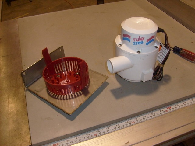

Kalužno črpalko in senzor za vklop je potrebno pritrditi na dno čolna, na naj nižji del, ob krmi.
Na kalužni črpalki so luknjice za vijake, ker je predvideno da se z vijakci pritdi v dno čolna.
Novo uliti poliestrski čolni nimajo več tako debele plastike kakor stari čolni, ker se špara na količini materiala.
Zato se hitro lahko zgodi, da so vijaki prekratki in se pumpa zdre iz tal ali pa slabši scenarij, da so vijakci predolgi in ste naredili luknjo skozi barko.
Odlična rešitev je, da se se kupi kos inox pločevine (trak) in se pločevino zvije v črko L.
Na eno stran črke "L" se privijačio pumpo in senzor. Druge del inox črke L pa se privijači na rebro ali na krmno ploščo.

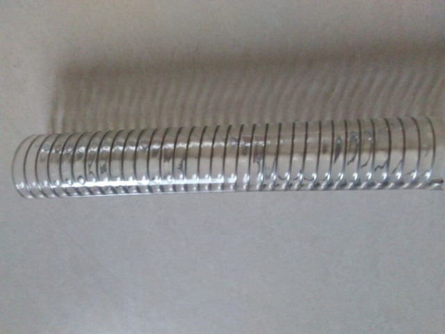

Cev od pumpe do izliva mora biti čim krajša, ker se vsa voda iz cevi vrne nazaj v barko, ko se pumpa ugasne. Če je cev predolga, bi to pomenilo da bi se v barko vrnilo veliko vode, zadosti, da se pumpa ponovno prižge in ugasne, ko se cev zopet napolni. Postopek bi se ponavljal dokeler pumpa nebi crknila.
Pa tudi hitreje dela pumpa če je cev krajša. Cev mora biti prozorna in mora imeti žičnato spiralo.
Ne glede na to, koliko boste dali kalužno črpalko nizko, nikoli ne boste mogli izčrpati vse vode iz plovila, saj pumpa na enem določenem nivoju začne vlečt zrak in neha sesati vode. Običajno ostane na dnu plovila liter do dva vode.
Teh par litrov vode zgleda nedolžnih ampak zdaleč niso nedolžni, na barki povzročajo veliko škodo.
Ta voda izhlapeva in kondenzira na površini motorja, povzroča rjavenje motornih delov, kar pripomore k temu, da se motor hitreje pokvari.
Od te vode se napija in gnjije les v rebrih in v krmni plošči. Od te vode nastane vlaga pod cerado barke, ki povzroči plesenj. Ko imate vodo na obeh straneh plastike trupa je možnost za osmozo dva krat večja, kakor da bi voda bila samo na eni strani (morski).
Zadevo se lahko preprosto uredi. Z vodoodpornim flomastrom zarišemo do kje leži voda na barki. Vso vodo ki jo pumpa ni mogla izpumpati s spužvo poberemo ven iz barke v vrč. Ko je voda v vrču izmerimo njeno količino-volumen. Dno barke posušimo (več krat obrišemo in pustimo en dan da se zrači). Dno barke pobrisumo z grobim brusnim papirjem, do črte, ki smo jo zarisali z vodoodpornim flomastrom. Pripravimo poliestrko smolo v enako veliki količini kot smo pobrali vode v vrč. Prpravimo nekaj tkanine za laminiranje. Tkanino položimo na dno barke in zalijemo z vso smolo. Pomembno je, da smo pumpo pred zlivanjem smole hermetično zaščitili, da jo smola ne uniči.
Pumpo lahko zaščitimo tako, da jo oblepimo z lepilnim trakom, zavijemo v najlonsko vrečko in nato še enkrat oblepimo najlonsko vrečko z lepilnim trakom. Tako da je ovita pumpa za vsaj 40mm debelejšega premera kakor je bila neoblepljena. Kadar se poliester strdne, je potrebno najlon in lepilni trak odstraniti iz poliestra in pumpe, saj moramo narediti pot vodi, da lahko pride v notranjost pume. Pomembno je da je pumpa ovita vsaj 40mm na debelo z najlonom, če je manj, bo na koncu špramka manjša in se lahko v špranji hitro naberejo smeti ki zaprejo vhod vode v pumpo.

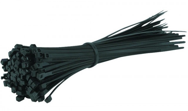

Priporočljivo je, da se na zadnjih par metrov sidrne verige pritrdi dolge plastične vezice (neskrajšane), ki nas bodo ob spuščanju verige opozorile, da bo vsak čas konec verige. Ob slabši svetlobi (sidranje zvečer) veliko krat spregledamo s šprejem pobarvano oznako ki označuje konec verige. Ko bodo iz verige začele štrleti 20cm dolge plastične vezice tega zagotovo ne boste spregledali. Vezice skozi električni winch gredo brez da bi poškodovale winch. Vezice zdržijo približno deset spustov skozi električni winch preden se strgajo.

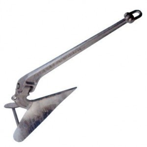

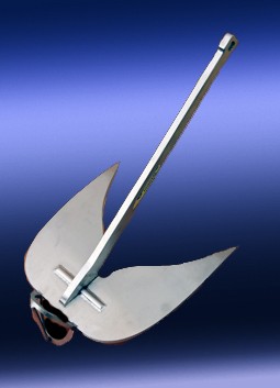

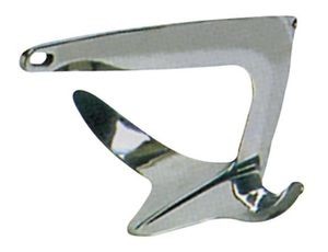

Re: Pomorski nasveti. Stvari ki jih ugotoviš z izkušnjami na morju. TEŽA SIDRA IN VRSTA SIDER
OdgovorNapisal/-a Bonaparte » Po Okt 30, 2017 14:09
TEŽA SIDER IN VRSTE SIDER:
Sidro je kovinska kotva, katere namen je, da drži ladjo na mestu oz. ji dovoljuje le premike po nekem radiju. Sidro samo ne drži plovila, v bistvu ga drži veriga oz. vrv, ko se vlece po morskem dnu. Samo sidro bi drselo po dnu, razen ce se ne zatakne v skale ali kakšno drugo oviro na dnu (kabel, razbitina, ...)
Za kvalitetno sidranje je potrebno poznati dno in vedeti, kakšno sidro je primero za doloceno vrsto dna.

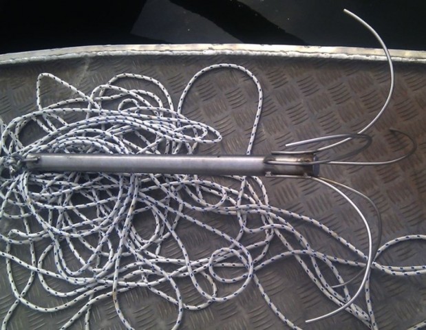

Poznamo vec vrst sider:
Admiralitetno sidro: uporablja se na vecjih jahtah. Ima precko, ki postavi sidro v položaj, da se z enim krakom zakoplje v dno. Slaba stran je, da se v drugo, ki gleda ven, zaplete vrv oz. vrvi drugih plovil. Drži dobro, vendar ne v blatu. Primerno za sidrišca, ki so zašcitena pred vetrom in brez tokov.
Danforthovo sidro: zelo primerno za manjša plovila, se hitro vkoplje in solidno drži. Narejeno je iz debele jeklene plocevine ali druge trdne in lahke litine (njegova teža je enaka 1/3 klasicnega patentnega sidra) drži od 30 do 100 krat vecjo težo od svoje. Slabo drži na kratki sidrni vrvi.
Macek: dobro drži na skalnatem dnu (katerega se sicer izogibamo), ker se z enim krakom zatakne v razpoke. Neuporabno na pesku in mulju.

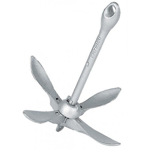

Dežnik: podoben macku, le da so kraki ravni in se dajo zložiti. Hitro prime, a ne drži dovolj zanesljivo in rado zdrsne. Ribici, manjša plovila.

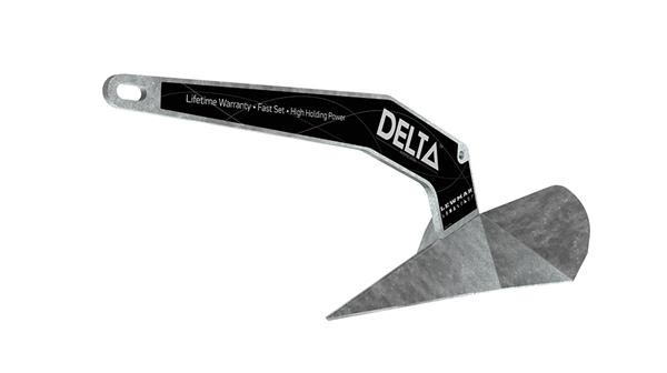

Delta: Uporablja se na vecjih plovilih, je težko, vendar pa dobro drži, še posebej v mulju.
Hallovo sidro: je zelo podobno Danforthovemu sidru, a je za isti namen 2 do 3 krat težji.

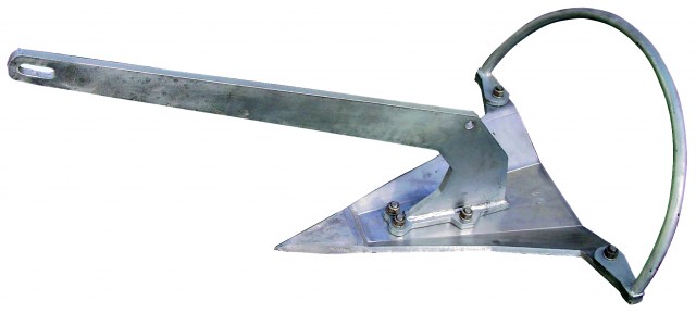

CQR: ima plug z zglobom pritrjen na steblo. Za colne in za majhne ladje, zanesljivo se vkoplje in se globoko pogrezne v presek ali mulj. Ob dviganju je priporocljivo, da imamo še pomožno sidrno vrv, ker je sicer globoko pogreznjeno sidro težko dvigniti.BY:beyzawej.
Ultra sidro: Sidra Ultra so novejša sidra na trgu. Pri oblikovanju so uporabili vse znane prednosti dosedanjih tipov sider in dodali nekaj novih. Sidro ima podobno obliko kot delta, je lopatasto sidro in zelo dobro drži v mulju, mivki pesku, produ in tudi na skalnatem terenu. Zaradi navzdol zakrivljene konice in teže, ki je skoncentrirana na njej, se sidro hitreje vkoplje na vseh vrstah podlage, tudi na travnati. Sidro ima unikatno prednost pred konkurenco. Del ročice sidra je votel in lahek, zato je ročica sidra vedno zgoraj, konica sidra, ki je dodatno obtežena s svincem pa spodaj. Ta lastnost sidra je izjemno pomembna tudi pri spremembi vetra v nasprotno smer. Ko se sidro v podlagi začne obračati, ali pa ga celo izvlečemo iz podlage, je konica vedno na dnu in se hitro vkoplje nazaj v dno.
Bruce:Izredno dobro drži, še posebej v mulji in pesku. DObro drži tudi na kamnitem dnu.Na travi lahko drsi in se težje zakoplje.
Mantus: Sidra Mantus so najnovejša sidra na trgu. Pri oblikovanju so uporabili vse znane prednosti dosedanjih tipov sider in dodali nekaj novih. Sidro ima podobno obliko kot delta, je lopatasto sidro in zelo dobro drži v mulju, mivki pesku, produ in tudi na skalnatem terenu. Pomorščaki, ki so sidro Mantus preiskusili pravijo, da drži kot pribito v primerjavi z klasičnimi sidri.

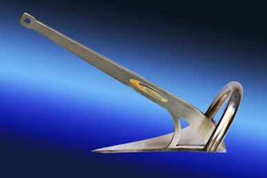

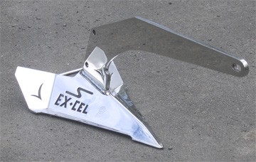

Sidro SARCA EX-CEL: Razvil ga je Rex Francis iz Anchor Right
Sidro SUPER SARCA: Razvil ga je Rex Francis iz Anchor Right

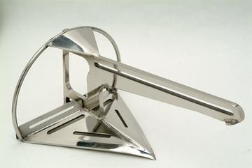

Sidro STORM: By Bonaparte
Sidro ima vse dobre lastnosti sidra MANTUS združene z dobrimi lastnosti sidra SARCA ter nekaj lastnih inovacij.

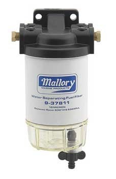

REZERVOAR ZA GORIVO IN ZIMOVANJE.
Da spomladi ne bi prihajalo do težav z motorjem zaradi vode v gorivu, ki je nastala s kondenziranjem vlažnega zraka čez zimo, je priporočljivo rezervoar za gorivo napolniti do vrha z gorivom. Zaradi vode v gorivu lahko pride do okvar injektorjev, kar je velik strošek, zato je zelo priporočljivo imeti na plovilu ločevalec-separator vode iz goriva. Vodo ki se nabere na dnu separatorja je potrebno občasno izprazniti.
Rezervoar za vodo je priporočljivo čez zimo popolnoma izprazniti. Če naslednje leto ne želite imeti prebavnih težav se v rezervoar za pitno vodo nalije nekaj tekočine za razkuževanje pitne vode ali raztopino tablet za bazene (odvisno koliko časa bo plovilo mirovalo) in se še enkrat izprazni vsa voda iz sistema, tako da pride tekočina za razkuževanje v vse cevi sistema. V specializiranih navtičnih trgovinah in vseh lekarnah lahko dobite široko izbiro raznih dodatkov za dezinfekcijo vode.

Za manjša plovila 4m-5m ki samo za nekaj dni na leto potrebujejo privezno bojo je nesmiselen tak projekt.
Nesmiselno je izdelovat 60kg uteži iz avtomobilskih gum, predvsem zato, ker kakor koli obrnete gre ves dan za to vlit in spravit na lokacijo, kar ima tudi svojo ceno. Nesmileslno je zato ker ne drži preveč dobro. Predvsem je nesmiselno zato ker vse te avtomobilske gume obtežene z betonom so na koncu pozabljene na dnu morja in zgledajo kot eno veliko smetišče v zalivu.
V takih primerih je smiselno kupiti ogromno rabljeno sidro na bolhi od 20kg ali več, ki stane okrog 100eur.
Na 20kg sidro se pripne 15m dolga in 8mm debele veriga z bojo, se zasidral na globini 3m in se gre mirno spat v kamp.
Če bi se na tako sidro vezala jahta od 15metrov in težka 14ton bi to sidro še zmeraj držalo na istem mestu brez se premaknit. Tako sidro lahko vsak teden dvigneš in odneseš domov. Ali pa se prestaviš v drugi kamp. Sidro lahko tudi prodaš, ko se konča turistična sezona in dobiš isti denar nazaj.
