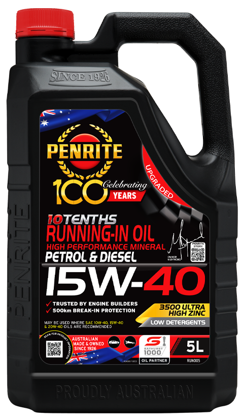

Kot je v bibliji amen, je v motoroznanstvu to kar smo zapisali.
Deli se (kot je napisal nekje marcel) morajo spoznati med seboj. Ne kot kolegi na peru ali solatnem olju ampak na dimenzijski ravni ker kot ti nikoli ne boš dobil točnega občutka kako se je spustiti po toboganu v recimo moravskih toplicah dokler se dejansko ne boš spustil, tako noben znanstvenik ne zna narest bata, ki bi bil 100% upasan iz prve.
Danes so nekatera sintetična olja res izjemna in skoraj ne dopuščajo utekanja tako da bi se le to vleklo bistveno dlje kot bi si uporabnik želel. (čimprej jasno)
Kar se novih reči tiče, na grobo so vsi avtomobili že vtečeni ker nikol ti noben ne da avta z motorjem, ki še ni bil vžgan. Oni to pač po tolerančnem sistemu od do zmečejo skupaj, prižgejo za pol ure in če ne crkne super ostalo se pa pač pri tebi vteče kolkr se in to je to.
Če pa hočeš dober motor al pa od motorja vse kar ti lahko ponudi pol pa je to dokaj kritčno. Poleg tega da komponente zmečeš skupaj ožjem tolerančnem oknu.
Maš tudi specifična run-in olja ampak tudi povsm navado najcenejše olje bo opravilo svoje delo.
Poanta na veliko piše že na spodnji kantici in sicer "non friction modified". Friction modifiers so dodatki v oljih, ki bistveno zmanjšajo trenje, ki je pri vtekanju nujno potrebno.
Več o tem:
http://www.enginebuildermag.com/2014/10 ... ube-needs/
