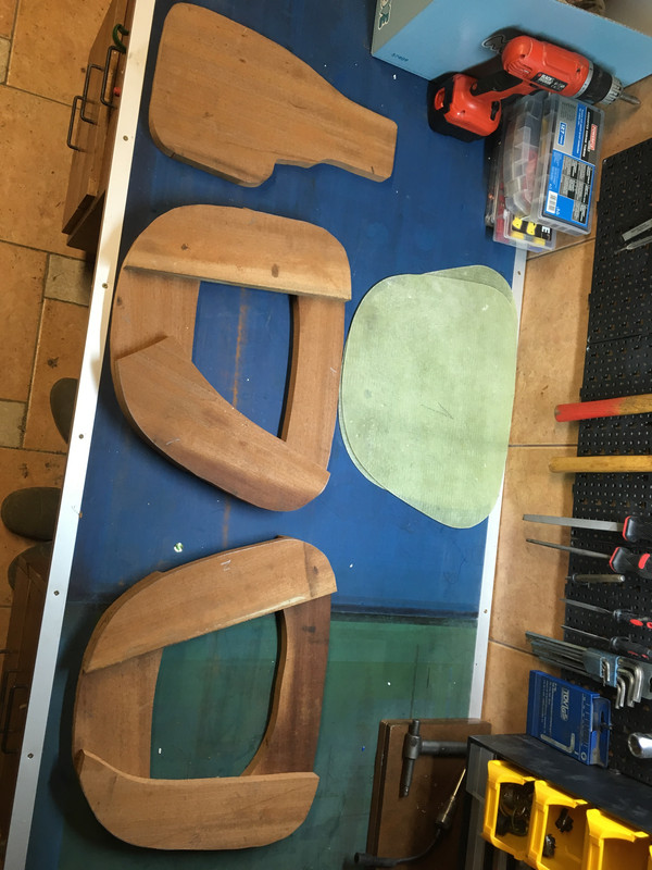

U teh mrzlih dneh ni druge kot da drve žagamo. Ampak te drve so iz mahagonija 8)

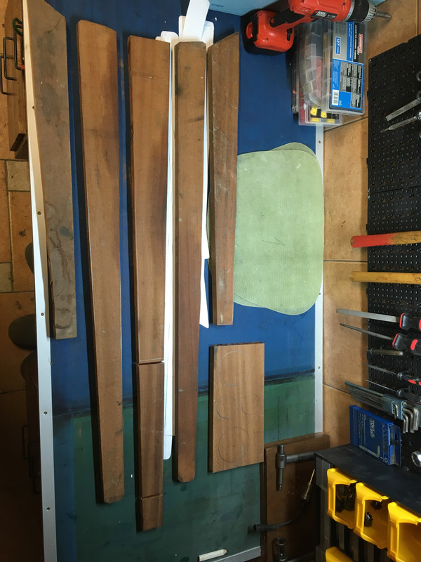

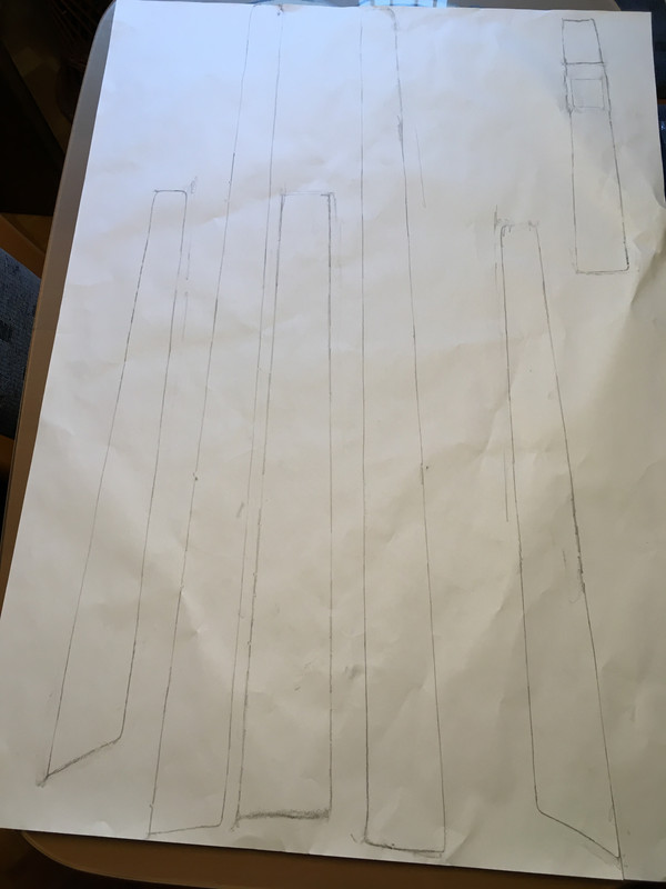

Najprej sem naredil šablone
Nato sem zarezal

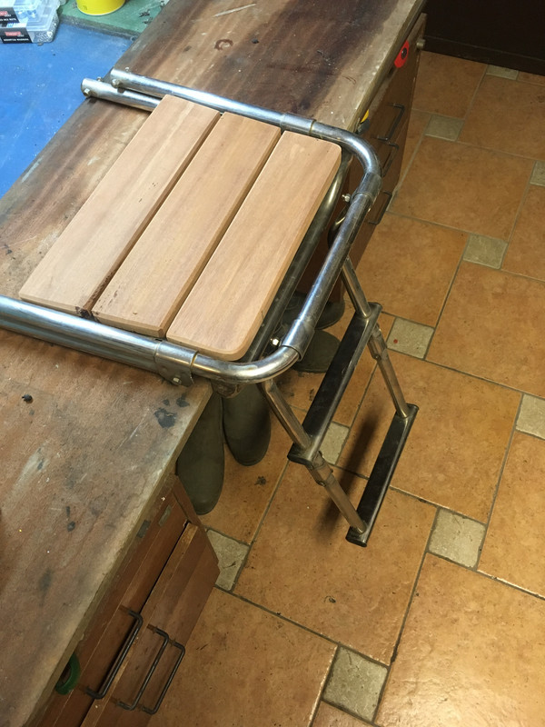

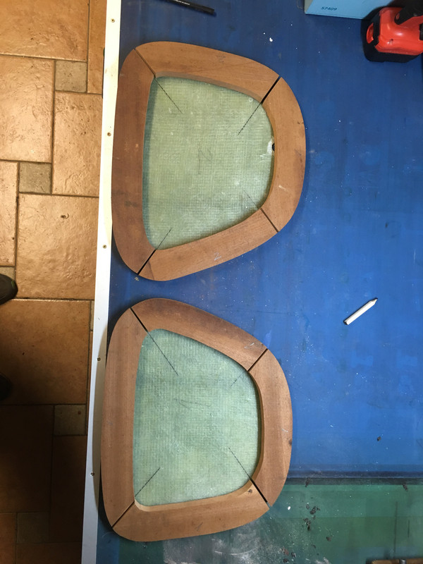

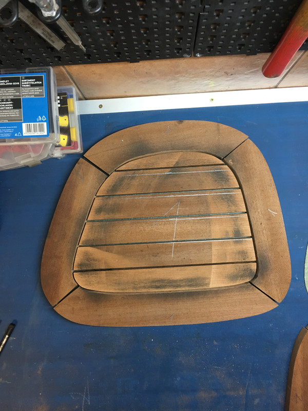

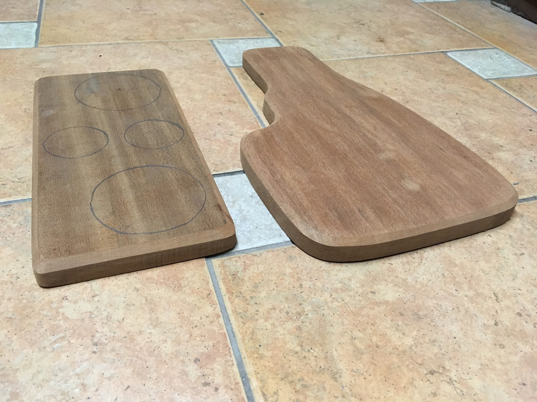

Za zadnje stopnice sem si naredil poliester osnovo na katerobom lepil letve katere moram še končat. Zaenkrat mam zunanjo obliko obrobnih letev in na levi je nosilna plošča za komande

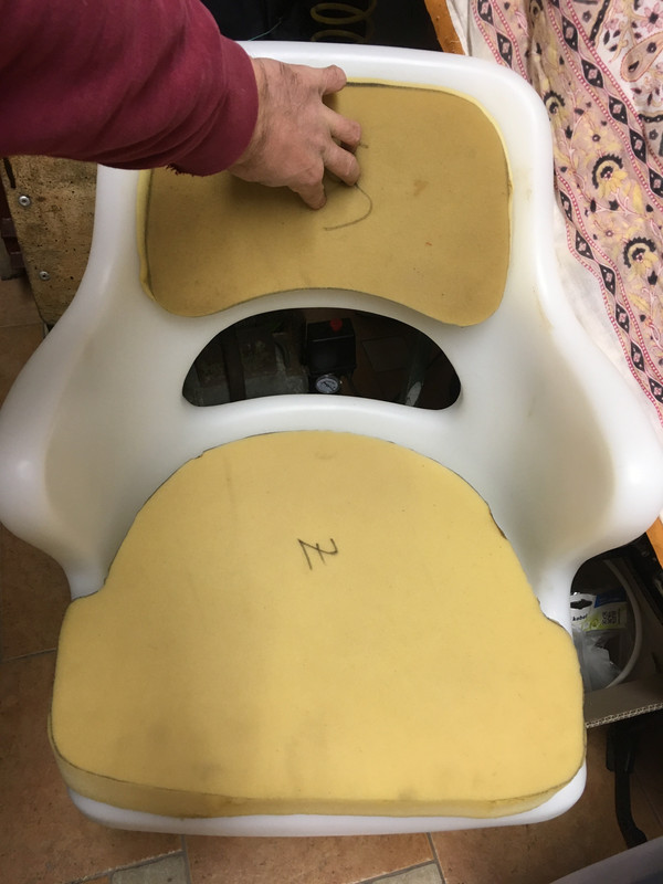

Tudi glede sedežev se dogaja

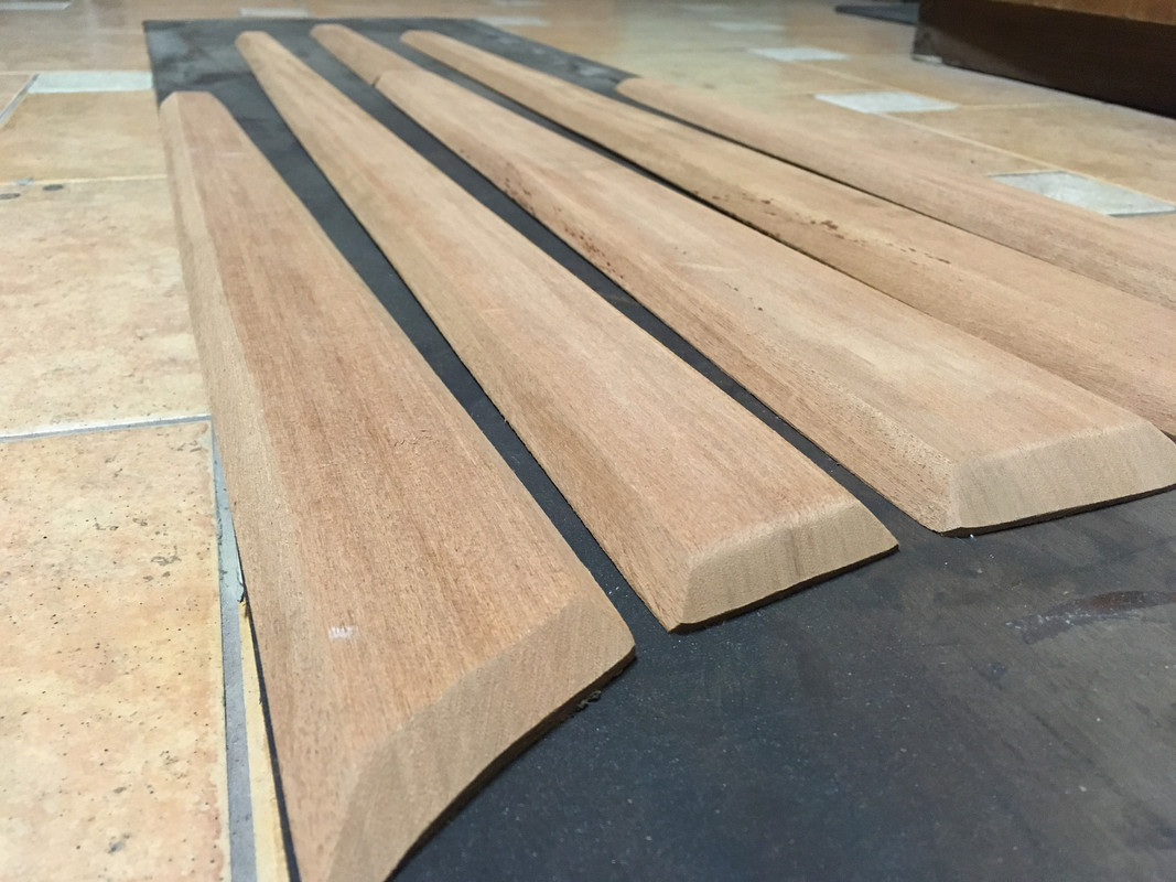

Idealno vreme imamo za pridobivanje tišlarskih veščin

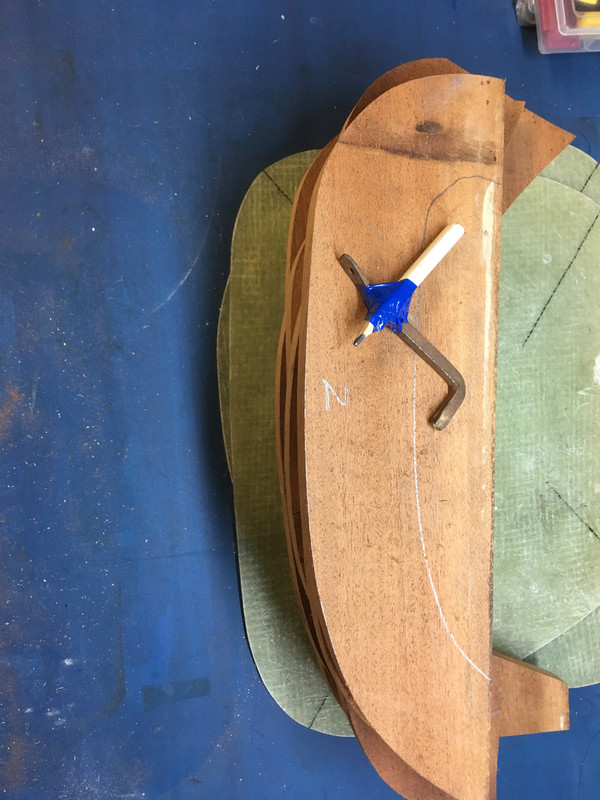

Najprej sem naredil specialno orodje namesto šestila :)
Pol smo pa žagal in brusl in poskušal
Re: Tullio Abbate “Lord”
OdgovorNapisal/-a Marcel_Mastnak » Ne Feb 03, 2019 19:05

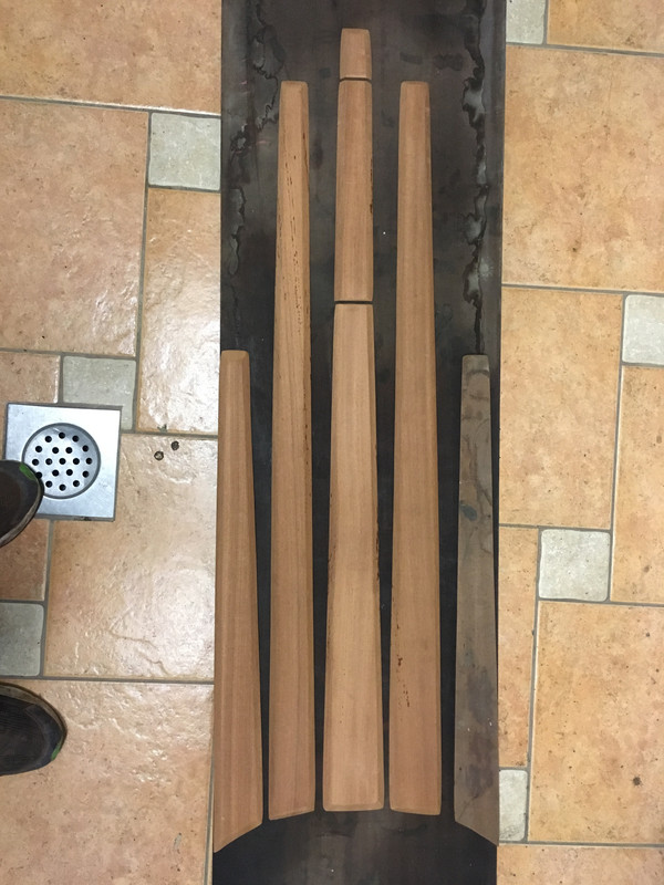

Danes sem dočakal končne oblike v grobem. Eno popoldne in rezultat je tu.
Tud eno ketvico sm narobe naredil tak da morm novo naredit :roll:

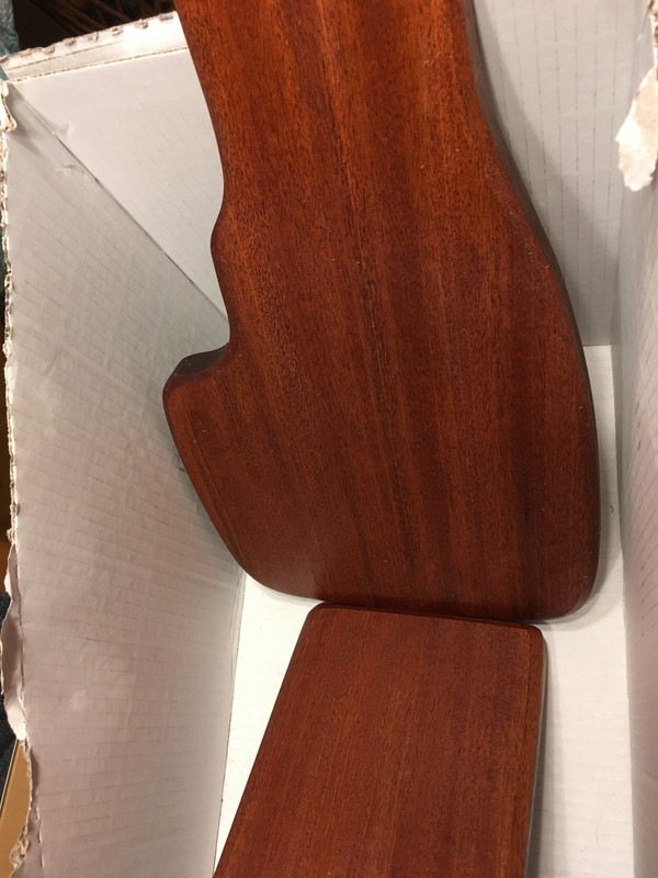

Vse skupaj bo premazano s tem

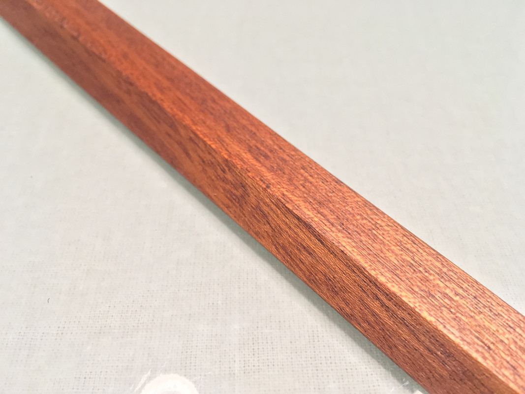

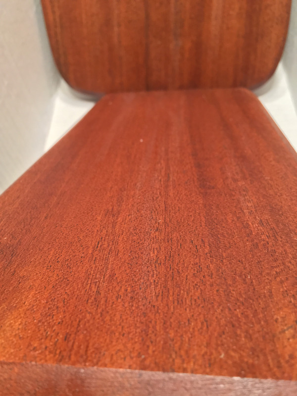

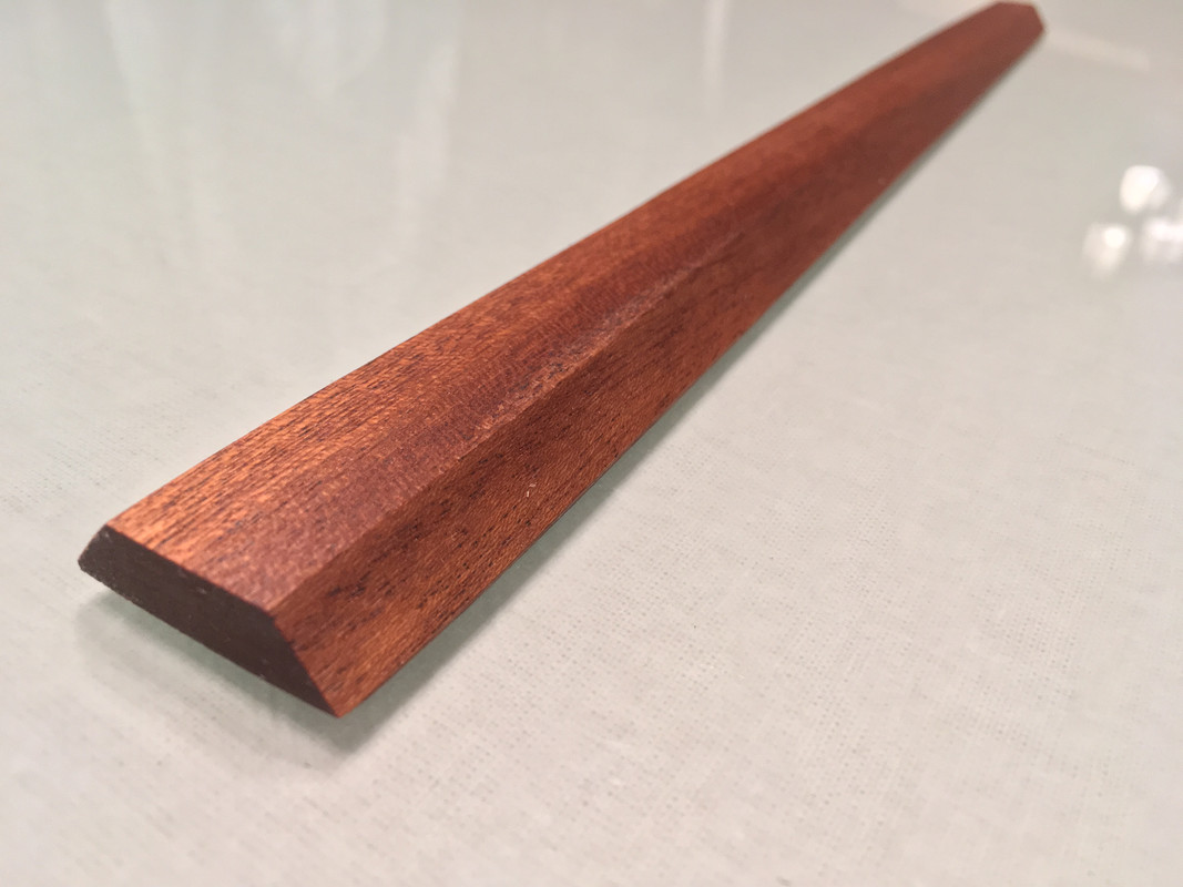

Seveda me je ko sem letve pobrusil s koncnim 120 papirjem (željeni mat izgled) takoj zanimal končni izgled
Letev je samo testna ker one katere rabim ne bom mazal dokler ne bojo prilepljene na coln.
Katero lepilo mi priporocate strokovnjaki?
OdgovorNapisal/-a boris1 » Po Feb 04, 2019 20:11
Lepilo za teak na osnovi MS polimerjev.
Najcenejši je Merbenit MB55. Meni se je pokazal odlično.
http://www.koop-trgovina.si/ms-polimermb55
Boris
OdgovorNapisal/-a Marcel_Mastnak » Po Feb 04, 2019 20:50
Aha fino. A lahk to dam tud v fuge? Kaka je cena?
OdgovorNapisal/-a boris1 » To Feb 05, 2019 01:40
Marcel_Mastnak napisal/-a:Aha fino. A lahk to dam tud v fuge? Kaka je cena?
Lahko uporabiš tudi MERBENIT DC25. Pokliči za ceno. MB 55 sem plačal od 7 - 8€.
Tu imaš opis lepil
http://www.lepila-lepilni-trakovi.si/pd ... ovil_4.pdf
Boris
OdgovorNapisal/-a boris1 » To Feb 05, 2019 10:43
Marcel_Mastnak napisal/-a:Katero lepilo mi priporocate strokovnjaki?
Cena kartuše MB 55 je 5,39 neto. Z DDV je 6,58€. Še telefon trgovine 080 73 07.
To je daleč najcenejša lepilno tesnilna masa na osnovi MS polimerjev. Kvaliteta je primerljiva z Kent, Tikal, ali Sika.
Odlično se mi je pokazala pri tesnenju vijakov za pritrditev izvenkrmnih motorjev. Po 4 letih ne spusti niti za kapljico vode.
OdgovorNapisal/-a Marcel_Mastnak » To Feb 05, 2019 14:45
Super. Hvala. Ali je tudi kent primeren za to? Ker tega imam in mi je dosegljiv v bliznji trgovini.
boris1
Prispevkov: 787
OdgovorNapisal/-a boris1 » To Feb 05, 2019 17:13
Seveda je Kent odlicen. Mora pa biti za teak,
ker ni vsako lepilo za vse.
Boris
OdgovorNapisal/-a Marcel_Mastnak » To Feb 05, 2019 20:24
Sej js nimam tole teak, je mahagonij ampak ce drzi teak bo tudi to vrjetno...

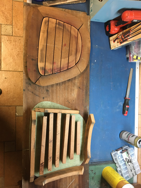

OdgovorNapisal/-a Marcel_Mastnak » To Feb 05, 2019 20:42
Danes sen naredil še zadnje tri deske zaenkrat.
