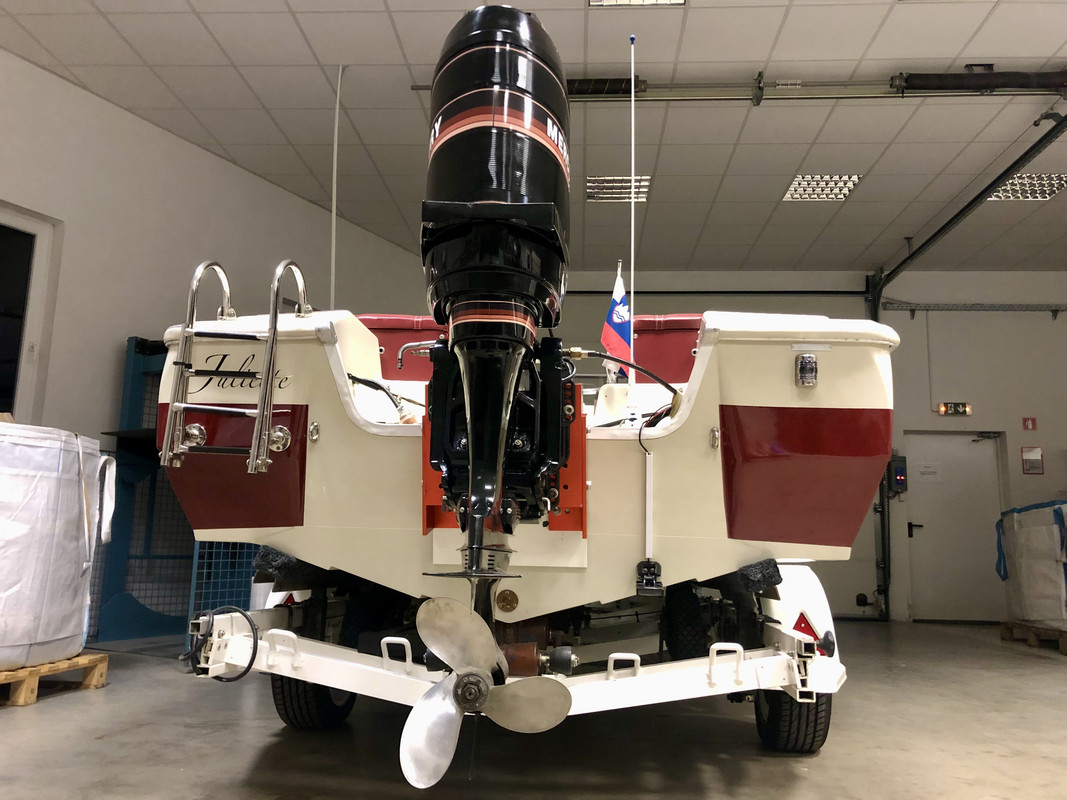

OdgovorNapisal/-a Grega295 » Pe Jul 02, 2021 17:43
Lepa obnova! Kak pa je okviren strošek in št. lastnih ur za takole zrihtat čoln in motor?
lslabe
Prispevkov: 131
Pridružen: Če Jun 14, 2018 20:35
Re: Larson All American 5000
OdgovorNapisal/-a lslabe » Pe Jul 02, 2021 19:17
Lep hobi, če maš pa še tako fajn garažo, mora bit pa sploh užitek tole rihtat. Pohvale vredna obnova :D

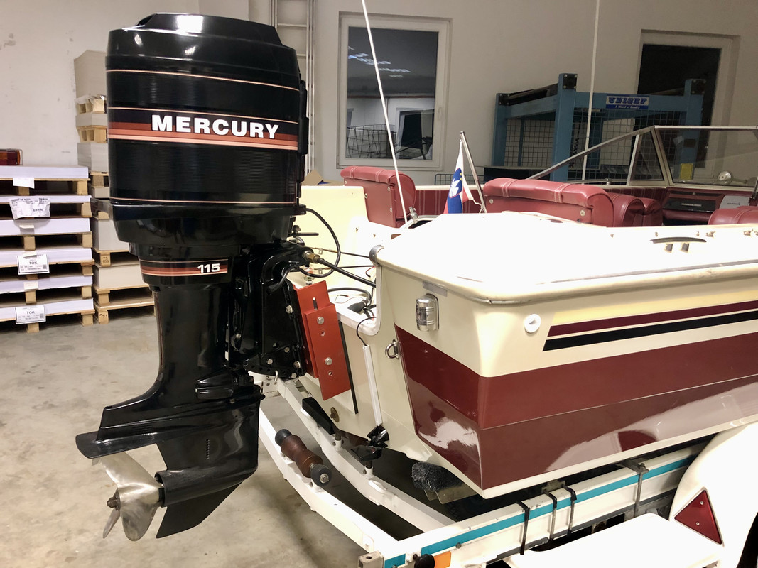

OdgovorNapisal/-a SebastjanM » Če Sep 09, 2021 22:13
Any predictions?
50 mph je dal na alu prop, brez jack plate-a. Pa vžig sem mel za dve stopinji namensko retardiran, zdaj bom dal na BTDC 21 stopinj.

OdgovorNapisal/-a SebastjanM » So Sep 11, 2021 15:13
Test je mimo.
Propeler je prekratek, motor se zvrti prek 6k.
Največ sem ven dobil 73 km/h (GPS)
Potem sem dal gor nazaj alu 21, ni zglisiralo ker je motor bil previsoko, sem spustil nazaj dol in je letelo isto kot prej- 50 mph ali 80 kmh
Iz mesta potegne alu bistveno bolj.
Spodaj je video s chopperjem 20P. Posnetek ni nevem kaj ker ni fajn vozit in snemat.
Treba bo dobit 21 inox in peto naštimat originalno od motorja.
Zdaj imam 2,3:1 original je 2:1
