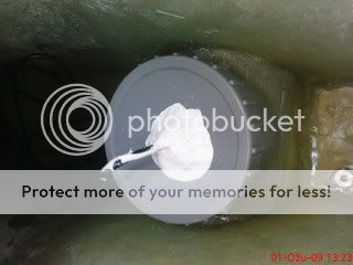

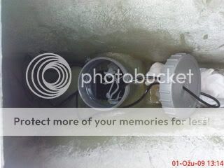

OdgovorNapisal/-a seleven » Po Avg 03, 2009 21:58
Pozdrav,
Prilagam sliko kako je sonda montirana pri meni. Plastičen lonček z pokrovom prilepljen z silikonom na tla v jadrnici, kjer je dno najbolj ravno. Pri meni je to za kobilico in posledično tudi meritve za kobilico (pravilno bi bilo pred kobilico). V lončku parafinsko olje ali kako drugo olje (voda izhlapi) in to je to. Če pod sondo ni zračnih mehurčkov bo zadeva delovala.
Jaz sem svojo sondo Airmar DST800 NMEA 2000 Transducer Plastic dobil najceneje v http://www.stal.si/sonarji.php.
Pogledati pa je potrebno tudi tuje spletne trgovine, kjer se da dobiti opremo kar precej ugodno http://www.cactusnav.com/, http://www.handtec.co.uk/.
Nekaj na to temo napisanega v tem postu http://www.morjeplovec.net/forum/viewtopic.php?t=2499

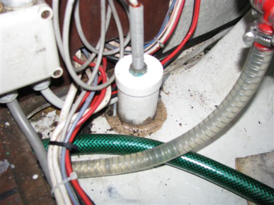

OdgovorNapisal/-a mirko » Sr Maj 18, 2011 18:44
ali ima kdo sondo namontirano na dno na GT 402? jutri jo bom montiral in še nevem točno kam. jaz bi jo zadaj na dno pod motorjem, kjer je malo poglobljeno za zbiranje vode. Skrbi pa me to, ker je dvojno dno in je vmes zračni prostor in verjetno ne bo pravilno delovalo.
