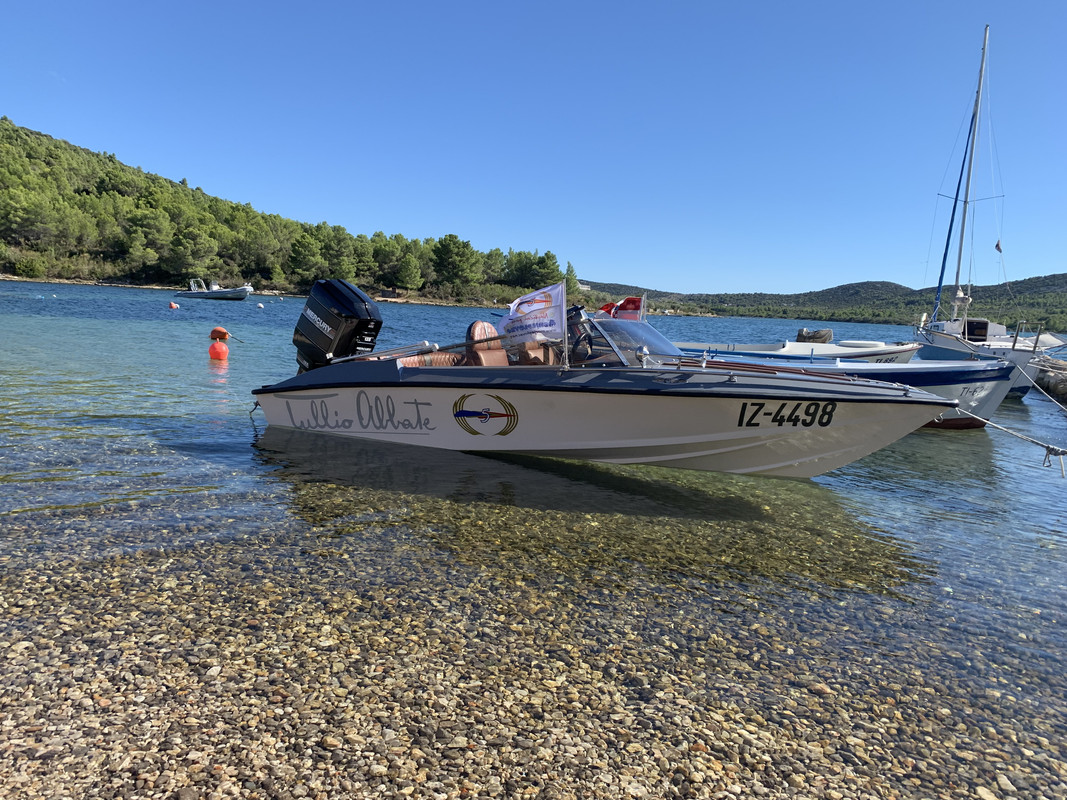

OdgovorNapisal/-a Marcel_Mastnak » Pe Avg 11, 2023 22:37
Danes sem po dolgem času naredil prvi zagon ker sem lani ugotovil da so vsi štirje cilindri zaribani kljub kompresiji 10-11 bar na vseh 4. In da sem nabral ves materjal in dal brusit blok je trajalo pol leta :oops:
Torej, novi bati z nadmero 2mm kar je največ kar je možno, komplet novi ležaji, brušenje vseh cilindrov, poliranje glavne gredi, glajenje robov kanalov, nova nepovratna ventila goriva na spodnjih dveh cilindrih, en magnet nov na vztrajniku in vsi na novo prilepljeni ker so začeli odstopat in je enega zdrobilo, novi kabli in kapice na svečkah, nova vsa tesnila in semeringi in vrjetno sem še kaj pozabil. Naročene imam tudi nove reede iz poliestra ki najbi mali dodali na moči ampak gre se za varnost v primeru če katerega kovinskega odlomi se motorju slaba piše. Preventivno sem dal tudi nov odgonski nylon zobnik za oljno črpalko. Motor je zdaj dejansko v novem stanju. In pričakujem da se bo tako tudi obnašal v kolikor bo elektrika delovala kot mora. Ni bilo preprosto niti poceni. Ampak take stvari se delajo če te veseli in če delaš sam. Drugače je mimohod.
