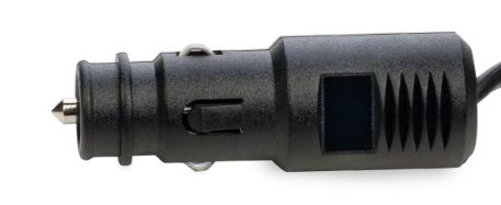

Kot sem že zgoraj napisal, je cigaretna vtičnica po (električnem) dizajnu slaba stvar. Ni tok problem v vtičnici, temveč vtikaču. Dejte si tole sliko mal pogledat:
Tole sem skopiral iz SVBja, https://www.svb24.com/en/power-cigarett ... wired.html , deklarirano je pa za kar 20A toka!!
Vsak lahko vidi, da je plus pin (špička) v kontaktu z izjemno malo površino, mogoče 1 mm2. Nek hladilni kovček s kompresorjem žre najmanj 5A, lahko pa tudi 10A. Tuki sicer ne bi izvajal enačb, ki vežejo omsko upornost, tok, pa generirano moč toplote, ker je v praksi težko točno izračunat (nejasna natančna velikost kontakta, pa natančna materialna sestava že malo oksidiranega kontakta).
Poleg tega se kontakt s časom samo poslabšuje, ker površina zaradi segrevanja (in morskega zraka) pospešeno oksidira in se prevodnost zmanjšuje.
Moj nasvet je, da se izognete takim vtičnicam.
