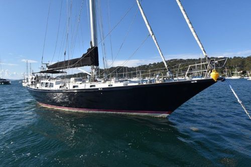

      Doslej sem naletel na plovila po njegovih načrtih nekje od 1958 po II.svetovni vojni do pred l. 2000. Recimo iz 1992 klasična iz aluminija, naprodaj za $160 000 v Avstraliji:
    Nekako jadrnice po njegovih načrtih ne slovijo niti kot počasne niti kako drugače slabe, nasprotno: izdelovalci se pohvalijo, da so mnoga plovila po načrtih uveljavljenih oblikovalcev, kot je - med nekaj naštetimi - Anton Miglitsch, še vedno v ponos svojim lastnikom... klik klik
