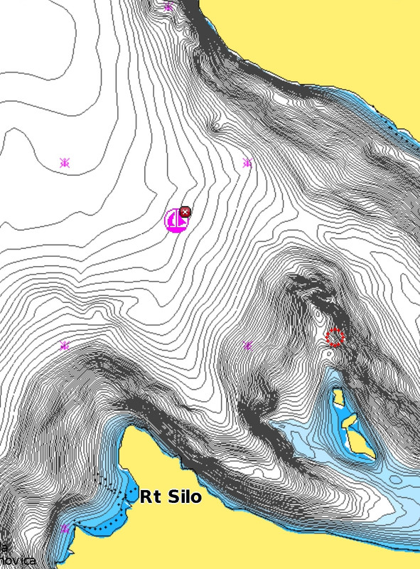

Ena od klasičnih metod navigacije je tudi sledenje izobat. Ob predpostavki da imaš globinomer, v neznanem zalivu ali področju, preprosto slediš izobati iste globine, torej 10 metrov ali 5 metrov ipd. in na ta način v zalivu najdeš varno globino za sidranje npr. Z načinom sledenja izobati, na karti lahko ugotoviš, kje si.

Marchi napisal/-a:Ena od klasičnih metod navigacije je tudi sledenje izobat. Ob predpostavki da imaš globinomer, v neznanem zalivu ali področju, preprosto slediš izobati iste globine, torej 10 metrov ali 5 metrov ipd. in na ta način v zalivu najdeš varno globino za sidranje npr. Z načinom sledenja izobati, na karti lahko ugotoviš, kje si.
Tole se slisi zanimivo a se zdi zapleteno. Je to v praksi sploh izvedljivo, si namrec tezko predstavljam. Stalno se moras zavedat kaj mas levo in desno, da sledis trendu, moral bi met vsaj tri sledi spodobne sirine, plus dober pogled naprej. Sonarji oz elektronika imajo zamik in preden odreagiras s krmilom si ze bogve kje... morda bi racunalnik to se hendlal clovek pa... ali pa ne razmisljam v pravo smer?

1stofficer napisal/-a:Marchi napisal/-a:Ena od klasičnih metod navigacije je tudi sledenje izobat. Ob predpostavki da imaš globinomer, v neznanem zalivu ali področju, preprosto slediš izobati iste globine, torej 10 metrov ali 5 metrov ipd. in na ta način v zalivu najdeš varno globino za sidranje npr. Z načinom sledenja izobati, na karti lahko ugotoviš, kje si.
Tole se slisi zanimivo a se zdi zapleteno. Je to v praksi sploh izvedljivo, si namrec tezko predstavljam. Stalno se moras zavedat kaj mas levo in desno, da sledis trendu, moral bi met vsaj tri sledi plus sonarji imajo zamik in preden odreagiras s krmilom si ze bogve kje... morda bi racunalnik to se hendlal clovek pa... ali pa ne razmisljam v pravo smer?
Kaj mislis, kako delajo panulasi?
Spremljaš globinomer, na levi imaš kopno, na desni odprto. Ko globina pade pod določeno vrednost, zaviješ desno in spet ujameš pravo globino. Lahko si nastaviš tudi alarm. Pri nekaterih globinomerih za min in max, tako da pluješ recimo v koridorju med 10 in 15 metri globine.

Marchi napisal/-a:1stofficer napisal/-a:Marchi napisal/-a:Ena od klasičnih metod navigacije je tudi sledenje izobat. Ob predpostavki da imaš globinomer, v neznanem zalivu ali področju, preprosto slediš izobati iste globine, torej 10 metrov ali 5 metrov ipd. in na ta način v zalivu najdeš varno globino za sidranje npr. Z načinom sledenja izobati, na karti lahko ugotoviš, kje si.

Ce bi imel lep relief bi najbrz slo. Kaj pa tole? Js si v takem ne bi upal plut brez karte in tocne pozicije. Prek gps, ce slucajno ne vidis okolice zaradi megle/teme ali pa vizualnega zavedanja. Pa ne me narobe razumet. Vem, da si bolj izkusen od mene, ne kritiziram, govorim samo iz svojih izkusenj. Upostevaje, da si morda se na jadrih, veter ni stabilen po smeri in da imas 1.8 globoko kobilico...
