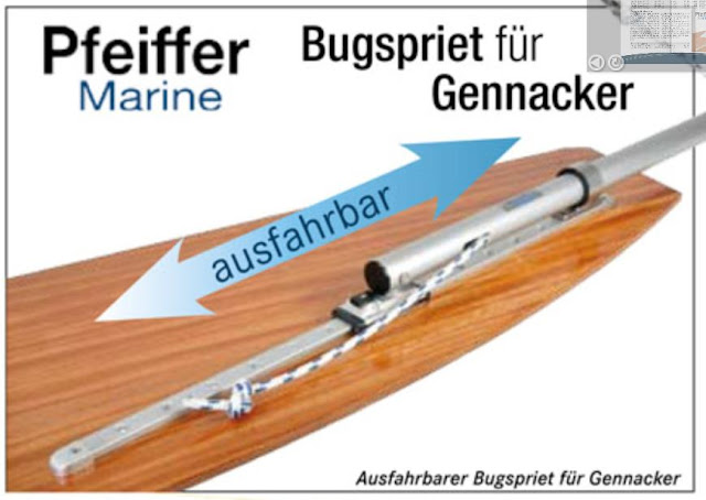

OdgovorNapisal/-a Marchi » To Jan 25, 2011 15:58
Mogoče ti bo kaj v pomoč tale varianta vpetja, če najdeš prostor za vse skupaj na palubi.
Vir. Katalog SVB 2011
http://www.svb.de/index.php?sid=d26e1555323bb11915d3a2b6629f228b&&cl=content&tpl=48f4a1eb6836b73e2.40777363#/4
