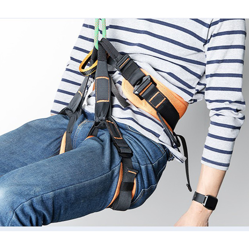

Neki morm poservisirat na vrhu jambora, pa iscem nacin kako bi to najbolj elegantno izvedel, da mas frej roke.
Tamauga bom opasal s plezalnim pasom in ga potegnu gor z dviznico od glavnega jadra in za backup se gennakra. Zdej pa vprasanje. Da bo mel prosti roki bi blo fajn, da nekje stoji. A so na voljo kake montazne rocke za tak primer, da se jih pac na hitro nasraufa in potem odstrani? Kako resujete to zagato?

Sedez, pa imas obe roki frej, sej se ne bo drzal za strik, medtem ko ga gor vleces.

Ker maš lahko barko, je varianta tudi, da jambor z dvižnico našponaš do tal in potem lepo poservisiraš zadevo. Mogoče je izvedljivo. Drugače pa sedež, ja. Obvezna oprema na jadrnici, bolj kot vse kar je na listi. Ker sedež ni.

Ja sedez kot je na sliki bi bil boljsa izbira kot plezalni pas. Sem ze spraseval pa nihce nima ravno.
Spuscanje jambora pa ni ravno simpl. Na roke rabis 3-4 osebe, jambor ima blizu 10m, ali pa bi moral delat s skripci, ki jih nimam. Plus to, ce je ladja v vodi in mas napone sproscene, pride pa val, zacne barka nihat, jambor pa tudi - po svoje. Enkrat smo zarad tega skoraj odtrgali vpetje, vsi sraufi so bli zviti, kot tudi nosilec na trupu. Tko da tega nam vec naredu razen ce bi bla barka zunaj.
Skratka. A ma kdo stol za posodit? Rabu bi v tednu od 3 - 12 junija :)

V mislih sem imel, da bi nagnil celo barko "do podna" in poservisiral jambor. Na hitro ne najdem nobene fotke. Kakorkoli, sedež v vsakem primeru funkcionira. Včasih je težava, ker ne prideš čisto do vrha in potem sede ne dosežeš na vrh ali pa je precej težko kaj postorit z obema rokama. Za ta primer na sedež priveži dve zanki v katere stopiš in se dvigneš še za tistih par 10cm.

Marchi napisal/-a:V mislih sem imel, da bi nagnil celo barko "do podna" in poservisiral jambor. Na hitro ne najdem nobene fotke. Kakorkoli, sedež v vsakem primeru funkcionira. Včasih je težava, ker ne prideš čisto do vrha in potem sede ne dosežeš na vrh ali pa je precej težko kaj postorit z obema rokama. Za ta primer na sedež priveži dve zanki v katere stopiš in se dvigneš še za tistih par 10cm.
Ni slaba ideja ! To z zankami bi delovalo tudi kot dodatek plezalnemu pasu. Ta ima sicer tudi neke opore za noge, ki omogocajo, da lahko delno sedis, ceprav ni misljen kot stol. Bom probal in porocam :!:

Jaz imam narejene namenske stopnice iz "gurtne", ki jih potegnem z dvižnico na jambor, spodnji del pa pripnem spodaj okoli buma. Vse skupaj dobro zategnem in grem komot na jambor. Zraven pa se še varujem z plezalnim pasom na drugi dvižnici. Tako spodaj praktično nimajo na vinčih nobenega dela razen tega, da me varujejo.

Našel sliko iz neta. Imam točno take samo bele barve.
https://www.osculati.com/en/11647-m-027 ... t-climbing

Jaz imam plezalni pas, ne pa sedeža in je za silo še kar šlo. Ni sicer za zeloo dolg poseg, ker začne rezat, je pa izvedljivo. Roke sem imel frej, z nogami sem se oprijel jambora, da sem bil pri miru. Z rokami sem se samo pomagal vleči gor, ko sem bil na mestu, so bile fraj.

Zanimiva zlozljiva lojtra, prvic vidim ! Bi se splacalo ce bi vec hodil gor...
Ce mulca od ene 65 kil potegnem gor z dviznico za glavno jadro ali gennaker je to varno, da ne bi kaj odpovedalo od skripcev?

Jaz se dvignem na sedežu z daljincem za sidrno vitlo. Žena drži vrv trikrat navito na sidrni vitel. In to je to. Detalji in varovanje so logični za vse, ki vedo o čem se tu menimo.
