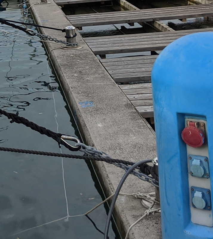

OdgovorNapisal/-a MKN » Po Okt 28, 2024 17:12
Z barko sem dobil dve privezni vrvi, ki imata na enem koncu vpleteno oko. Druga stran je brez vsega. Ena ima zaščito proti drgnjenju, verjetno za prehod skozi vodilo na robni letvi. Obe sta dolgi osem metrov.
A lahko nekdo prosim pove za kaj se uporabljajo take vrvi na jadrnici.
Lp MKN

OdgovorNapisal/-a Nikola T. » Po Okt 28, 2024 18:15
To sta krmni privezni vrvi za stalni privez.

OdgovorNapisal/-a MKN » To Okt 29, 2024 18:49
Nikola hvala. Oko verjetno služi za vpetje kakšnega karabina z vrvi na obali???

OdgovorNapisal/-a NASA » To Okt 29, 2024 19:58
Enkrat smo že dorekli, da karabini niso za privez

OdgovorNapisal/-a Lure » To Okt 29, 2024 20:09
MKN napisal/-a:Nikola hvala. Oko verjetno služi za vpetje kakšnega karabina z vrvi na obali???
Jaz imam oko za gambet, ki je vpet na verigo, ki je okoli bitve. Tako se mi ne drgne vrv v pomol med oseko.

OdgovorNapisal/-a motorni » So Nov 02, 2024 12:40
+1. Tudi mi imamo tako.

OdgovorNapisal/-a MKN » So Nov 02, 2024 15:59
Hvala vsem. Jaz sem pa mislil, da je dva metra verige s škopcem na barki samo za vezanje na ostro skalo.
