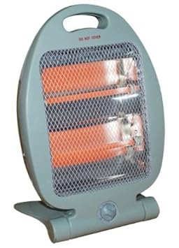

Namesto 2000W kaloriferja vzami raje infrardeči sevalnik (ceneni prostostoječi se dobijo za 10 do 20 Eur.
Jaz imam takega, ki je 400 ali 800 W (na 1 ali2 prižgani žarilni niti.
Jaz imam 2 krat 70 A alternator, kar je teoretično skoraj 1700 W, v praksi pa zlahka proizvaja dovolj toka, da IR grelec lepo dela.
Ker grelec ne piha ni nadležnega gibanja hladnega zraka. Blizu grelca je kot v IR savni. Te ogreje v nekaj minutah.
Pazi le, da ti grelec preveč ne segreje in poškoduje pohištva. Seveda pazi na nevarnost požara.

Prenosni električni IR sevalnik
    Heron, verjetno si imel v mislih nekaj takega?
    ali takega
    'V živo' še temu podobnega nisem videl - ali ps vsaj nisem opazil. Že nekaj časa pa po malem iščem grelec, ki bi ga lahko vtaknil v mornarsko vrečo, da bi lahko pomagal dogreti prostor in predvsem posušiti oblačila takrat, ko smo v hladnem letnem času in po jadranju skuzi dež in/ali pršec kje priklopljeni na elektriko na obalo, in tole si bom pogledal, če bi ustrezalo.
    Tisti s prve slike naj bi tehtal okrog kilo in meril približno 40 x 27 x 11cm, tisti z druge pa naj bi meril 375x310x135 mm - tudi sprejemljivo. Za drugega sicer ne najdem mase, ampak verjetno mora biti tudi okrog ene kile.

Takega iz prve slike imam doma in sem ga prevezal,na 200 in 400 W,tako da sem ga napajal z 650 W agregatom.Na 400 W je kr segrelo mali prostor jadrnice na znosno temperaturo.Ima pa stikalo,ki izklopi grelce montirano na stojalu,kar je krasno in zelo dobrodošlo na zibajočem plovilu.
Je pa keramični kalorifer boljši veliko.
