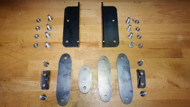

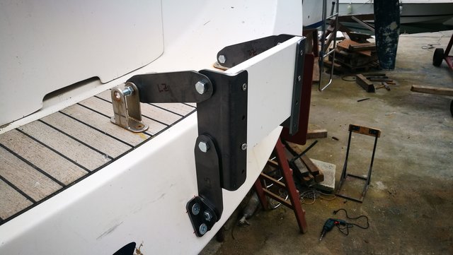

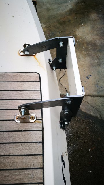

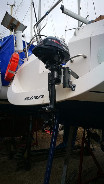

Barka Elan 36, deklariranih 5.5 tone. Motorček Suzuki DF 2.5 S (kratka noga). Izdelal demontažni nosilček iz pločevin.
Na slikah je poskusni pleh, kasneje sem dal vse dele zrezat iz RF. Zmontirano je deloma na nosilec vodnih lestvic, ki so odstranjene za ta namen. Nosilček je v celoti odstranljiv in ne moti kopalca.
Testiral v mirnem zalivu, je šlo celih 3.5 vozla. Evo video: https://youtu.be/7_T5x6ghSJk
Jasno, v vetru in valovih se tole ne bi dobr obneslo, bi blo treba na jadra pridet v bližino pristanišča in v mirno vodo, in šele pol zmotorirat v pristanišče.

hrošč napisal/-a:Pa imaš to stalno gor ali po potrebi? Ker verjetno prav hitro ne moreš tole natakniti, če bi bila nuja? Tudi sam še iščem pametno varjanto za nekaj takega. Za silo imam sicer za prišraufati šperplato na stopničke za v vodo, a ni najbolj elegantno in enostavno, če bi bila panika.
To ni namenjeno paniki, mišljeno je, da v miru zmontiraš nakje na sidru. Pol še vedno lahko dam motorček al gor, al pa dol, slednja operacija je hitra, ampak vse skupi je za "mirno" morje. Ne more mali motorček v vsem nadomestit 10x močnejšega glavnega.
