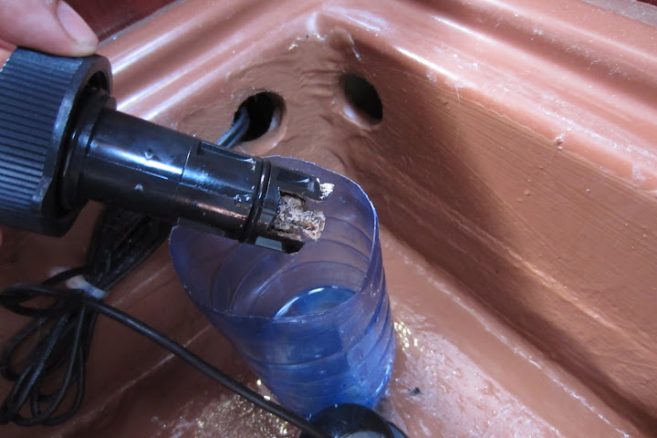

Tole vzdrževanje mlinčka, merilca hitrosti, je zame celo odkritje. Vsa leta sem se ubadal z nedelovanjem zaradi zaraščenosti. Očistil sem ga vedno, ko sem dvignil barko enkrat na leto ali enkrat na dve leti. Nekaj časa je deloval, potem pa spet isto.
No sedaj sem to opravilo, po zaslugi foruma, opravil kar z barko v vodi. Jeee!
Merilec hitrosti in globine. Pod podnicami je bil tudi t.i. čep, ki ga vstaviš, ko izvlečeš merilec hitrosti. Zraven sem si pripravil plastenko z varekino, ker 20% solne kisline nisem imel.
Levo vstavljen čep (hand tight), desno sonda za globino.
Zaraščen mlinček
Zadeva se je namakala kakšno uro, potem pa sem jo po istem postopku vstavil nazaj. Vode, je bilo za vzorec. Občutek, ko to počneš prvič, pa negotov. Vse ok in zdaj bom to počel vsaj 2x letno oz. vsakič, ko mi bo merilec hitrosti začel trokirati.
Na posnetku je sicer malce starejša izvedba merilca hitrosti. Pri novejših ne potrebuješ klešč (vse z roko) in tudi voda ne vdira pod pritiskom (opna).

Letos sem tudi jaz očistil merilec hitrosti. Mlinček sem dal v kis. Sosed me je v zadnjem hipu ustavil, ko sem ga nameraval dati v solno kislino - baje ta uniči temperaturni senzor. Kis je naredil svoje preko noči. Mlinček sem namazal direktno v anti-foulingom, vendar najprej preveč - kolešček se je nehal vrteti - sem ga moral očistiti z razredčilom. Potrebuje se razredčen AF in res tanek čopič.
No, sedaj spet vem, kako hitro grem in to na 2 decimalki :D
