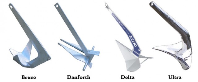

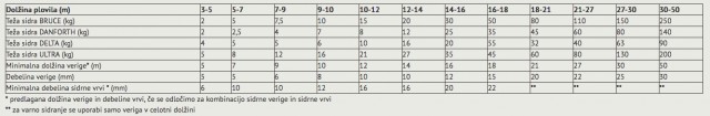

Primerna izbira teže sidra
Za zanesljivo sidranje jo potrebno izbrati primerno sidro. Kako dobro bo sidro držalo, je odvisno od njegove oblike in teže, tipa morskega dna, teže oziroma velikosti plovila in seveda dolžine vrvi ali verige, kot smo pisali v članku Sidranje 1. Poglejmo si najbolj pogosta sidra, njihove prednosti in v kakšni podlagi so najučinkovitejša.
Bruce sidro
Sidro tipa Bruce je primerno za sidranje na morskem dnu z mivko, peskom, blatom, muljem, prodom, dobro bo držalo tudi na skalnatem dnu, je pa manj primerno za sidranje na morskem dnu poraščenem s travo. Velikost sidra, debelino in dolžino verige izberemo glede na dolžino plovila.
Danforth sidro
Sidro tipa Danforth je izjemno priljubljeno in razširjeno sidro. Dobro drži na peščeni podlagi, mivki in produ. Je primernejši za sidranje v travi kot Bruce, slabše pa drži v mulju.
Delta sidro
Sidra tipa delta se odlikujejo po nizkem centru gravitacije in se hitro vkopljejo v morsko dno. Običajno je konica sidra dodatno obtežena. Sidro solidno drži v peščenem dnu in mivki in je zelo primerno za sidranje na skalnatem terenu. Geometrija sidra je taka, da lahko silo plovila drži v eni sami točki.
Ultra sidro
Sidra Ultra so najnovejša sidra na trgu. Pri oblikovanju so uporabili vse znane prednosti dosedanjih tipov sider in dodali nekaj novih. Sidro ima podobno obliko kot delta, je lopatasto sidro in zelo dobro drži v mulju, mivki pesku, produ in tudi na skalnatem terenu. Zaradi navzdol zakrivljene konice in teže, ki je skoncentrirana na njej, se sidro hitreje vkoplje na vseh vrstah podlage, tudi na travnati. Sidro ima unikatno prednost pred konkurenco. Del ročice sidra je votel in lahek, zato je ročica sidra vedno zgoraj, konica sidra, ki je dodatno obtežena s svincem pa spodaj. Ta lastnost sidra je izjemno pomembna tudi pri spremembi vetra v nasprotno smer. Ko se sidro v podlagi začne obračati, ali pa ga celo izvlečemo iz podlage, je konica vedno na dnu in se hitro vkoplje nazaj v dno.
Bruce sidro
Danforth sidro
Delta sidro
Ultra sidro

Za varno sidranje moramo vedeti koliko verige smo spustili v morje. O primerni dolžini smo pisali v članku Sidranje 1, sedaj pa nekaj besed o načinih merjenja dolžino verige v morju.
