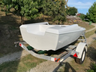

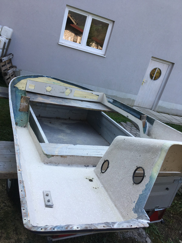

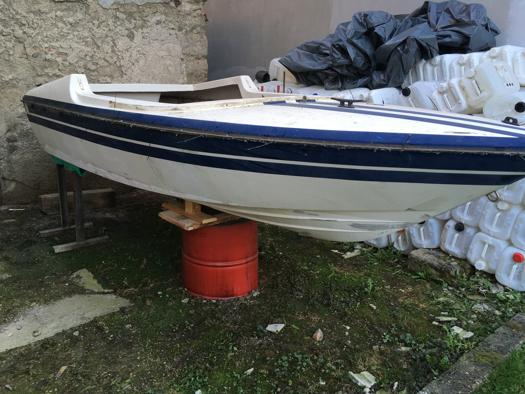

No ker mi je pri opatiji zmanjkalo idej in potenciala sem po naključju prišel do zanimive klasike kjer se mi je naredil oblaček nad glavo ki je bil premajhen za vse ideje... torej tisto pravo.
Takle je bil ko je prispel domov
Potem smo bili na dopustu kjer smo iskali navdihe in bili pozorni na “pomanjklivosti” opatije in seveda je ob prihodu domov zagona dovolj

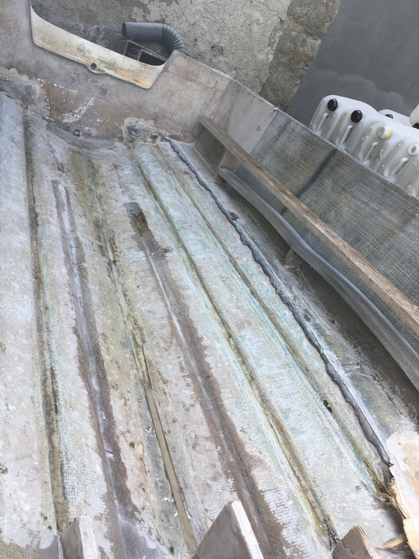

Tole pa je dno ki bo seveda dobilo padkeel kar se je na opatiji izkazalo izjemno dobro! V je 15*

Uf si si pa nakopal projekt. :D Veliko sreče želim, oblika zgleda vrhunsko. Ta bo pa že malo bolj primeren za tisto Merc mrcino če jo imaš še. :)

Glede na to da imaš zdaj dost placa zadaj in vse razdreno bi ne bilo slabo pripraviti nosilce motorja za OOOO 2.2 turbo 5cyl, da bo klasika popolna 8), unikatnost pa še večja!
Re: Vega Tornado 15
OdgovorNapisal/-a Marcel_Mastnak » To Jul 17, 2018 10:23
Ja bi blo fajn glede osnovnih 240ps pa 380Nm ampak tako masino tud ce bi mel je nebi dal v slano vodo... bo kr črn outboard iz tistga obdobja ko je blo zanesljivo made in USA :mrgreen:
A ma kdo izkusnje glede materjala za longerone? Zdaj mi zgleda kot bi ble navadne smrekove deske not pa sem 99% da je original tak kot je. Les je bil dolgo moker in ni debate da ga nebi menjal. Mogoče kak namig kaj uporabit? Si mislim da je okuma No.1 izbira ampak nebi glih razmetaval denarja če ni potrebno. Bom pa nove longerone vodotesno zalaminiral da ostane les suh. Ali je boljše da so odprtine kot je original?

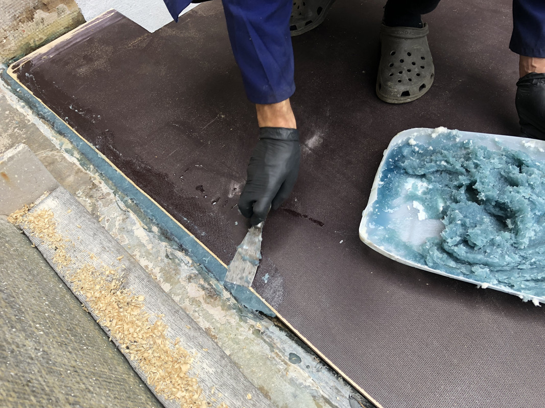

OdgovorNapisal/-a Marcel_Mastnak » To Sep 18, 2018 15:38

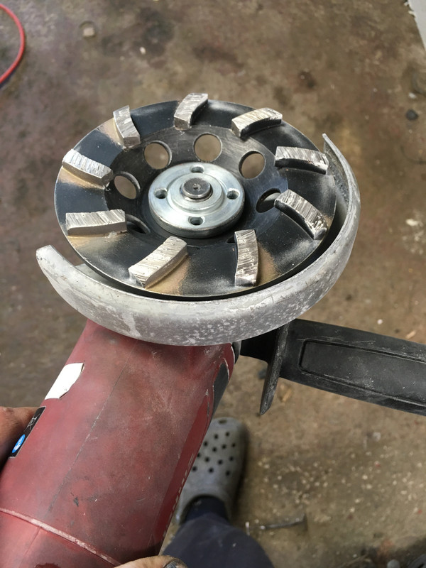

Da nadaljujem... po dolgem času sem se prepričal da zagrabim flexerco in oblečem tyvek in masko. Po treh urah je nastalo tole

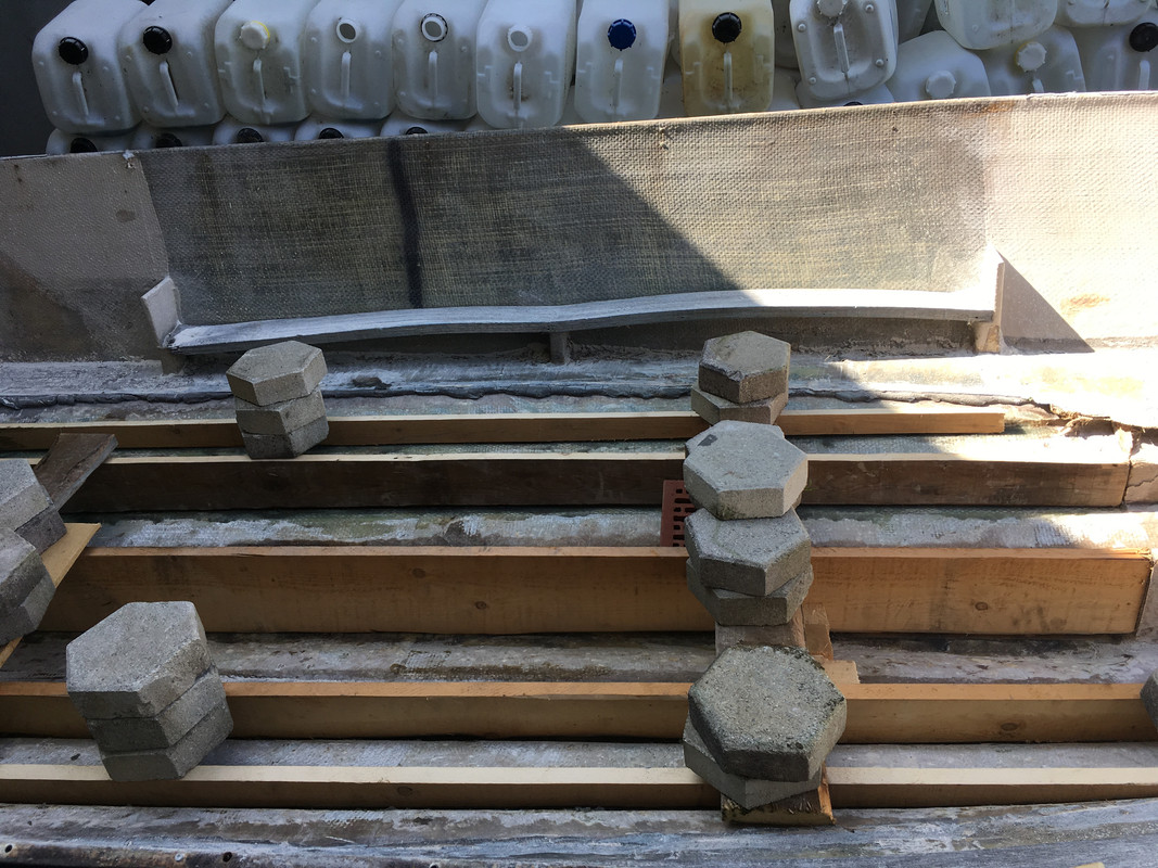

Nato sem zdrgnil z acetonom in prilepil deske ki sem jih prej upasal
Sledi laminiranje in zapreti dno.
Super se brusi zadeva s tole zadevo iz lidla
Čoln bo po obnovi šel v prodajo ker sem umes po pomoti našel tullio abbate in ga kupil zase. Ni bilo uprašanje kateri ostane doma 8)

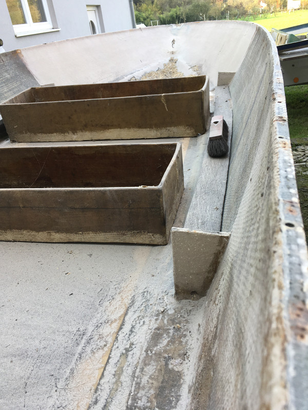

Danes sem zalepil dno. Na longerone je prilepljen z lepilno poliuretansko maso in prišraufan. Po robu okoli je vrzel zapolnjena s Polančevo super truper maso iz smole in mikrovlaken iz bombaža in poliestra. Čez to pride po robu 10 cm laminata in potem se paluba vrne na mesto.

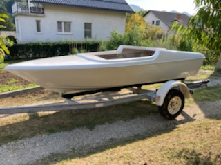

Smo ga nazaj skup dali

OdgovorNapisal/-a Marcel_Mastnak » Pe Avg 27, 2021 15:53
Mal osvežitve
Čoln bo šel v prodajo. Če je kak interesent si lahko izbira opremo in grafiko :mrgreen:
