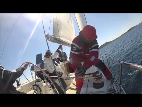

    Povezava na en kratek video z neke regate - sicer ni bog-ve-kaj, ampak res ne najdem nič boljšega in je za vtis vseeno bolje ko nič:
