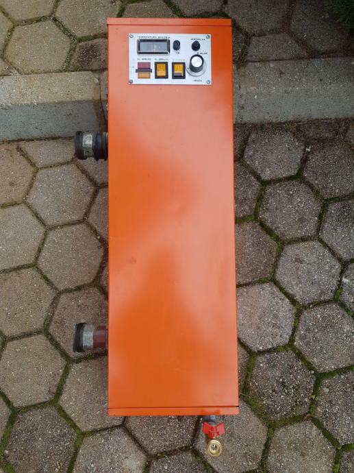

Kurjenje s kvalitetnim uplinjakom in če je sistem primerno zasnovan je užitek in iz drv res iztisne toplote, da je veselje. Že kar dolgo smo na uplinjakih ampak te slovaški in poljski vedno dajejo tist občutek, da je super, da pa bi lahko bilo še boljše. No in to je ta boljše in res je ta dizajn uplinjaka legendaren v primerjavi z ostalimi. Sicer imajo pa drva eno bistveno prednost, da se lahko greje na agregat ali kakšen aku. Časi so čudni, teden dni brez elektrike pozimi je pa kurba živa. S tem namenom so tudi vse pumpe ferkvenčne alpha2, da je v končni fazi <200w za cel sistem gnat.
Sicer pa pride tlele v ta kot električno grelo pred ekspanzijsko, za ta namen sem sem speljal 2 fi32 aluplast cevi.
Peč je tale, tista rdeča ima izkoristek 1:1, kw za kw, tale ima pa konstantno 6:1. Priklop tega bo naslednji korak ampak mudi se ne.
