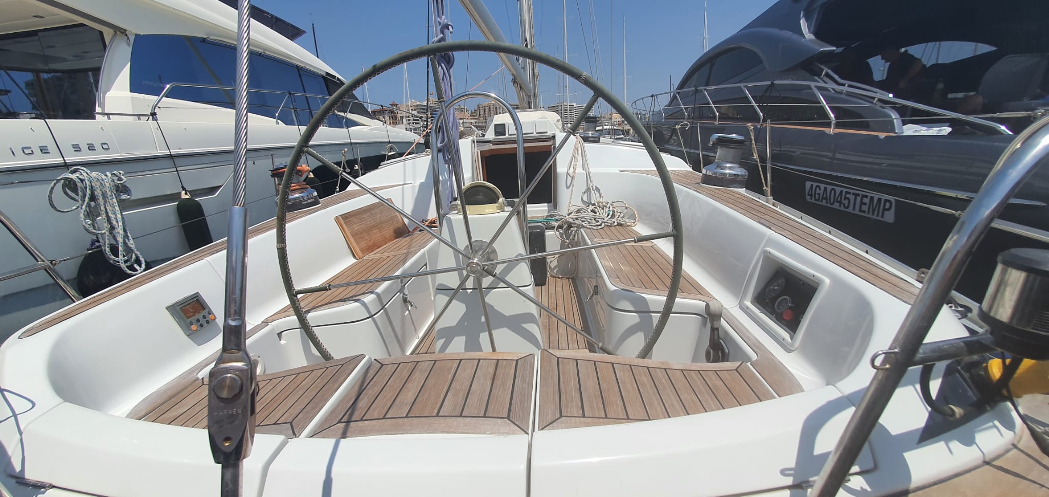

Pravkar sem dal mojemu prijatelju H.Š. tvoj kontakt. Te bo kontaktiral glede adapterja za AP displej, ki je sedaj vgrajen (nadometno) na naslonjalu klopi levo od krmila na Grand Solei 46,3 in bi ga rad vtopil v naslonjalo, kajti vedno, ko gre kdo čez klop mimo, obstaja velika verjetnost, da s čevljem odbije rotacijski gum avtopilota. Ima namreč Simrad (na njegovo žalost pravi), ki ima ta gumb zelo občutljiv displej pa je pregrešno drag.
Če se dogovorita objavi tudi kakšno sliko končne rešitve. Morda še komu pride prav.
LP Iztok
Enak tip barke. Podobna pozicija displeja avtopilota...
Grand Soleil 46.3 KLIKNI ZA VEČ SLIK...
