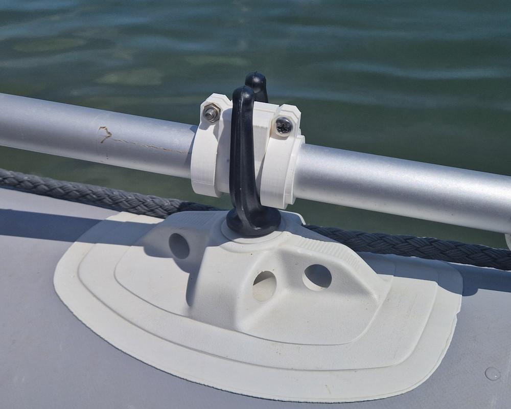

Takole mi je sine custom mehaniko za drzalo vesla narisal renderiral in 3D sprintal (bela zadeva, crne vilice so original od Zodiaca). Material je navaden bel filament, bom videl koliko casa bo zdrzal na soncu in ob slani vodi.
